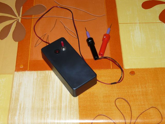

Witam!
U mnie prace ruszą niebawem.......
W ramach rozruchu złożyłem układy dodatkowe, które były na płycie, czyli programator i beeper. Tym którzy nie budują PICASTARA można polecić ten prosty przyrząd. http://www.carnut.info/star-parts/pcbs/buzzer.htm
Koszt wykonania jest niewielki, a jest on znacznie bezpieczniejszy przy kontroli połączeń w układach, gdzie są zastosowane wrażliwe i niejednokrotnie drogie elementy. Z braku 2N7000 zastosowałem BS170, a zamiast kondensatora 4,7uF kondensator 0,47uF. U mie układ wyłącza się automatycznie po około 15 minutach.
73! Jacek.
