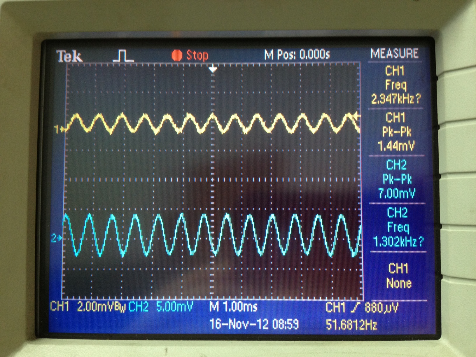

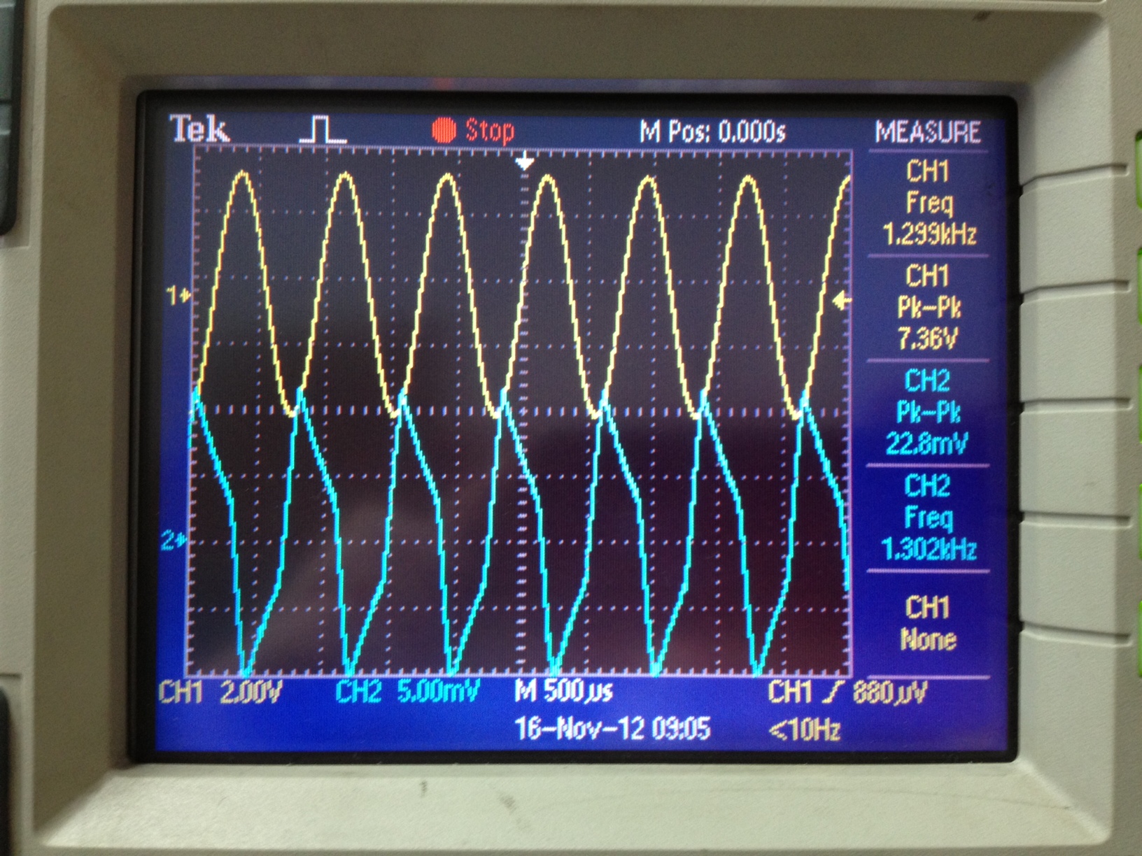

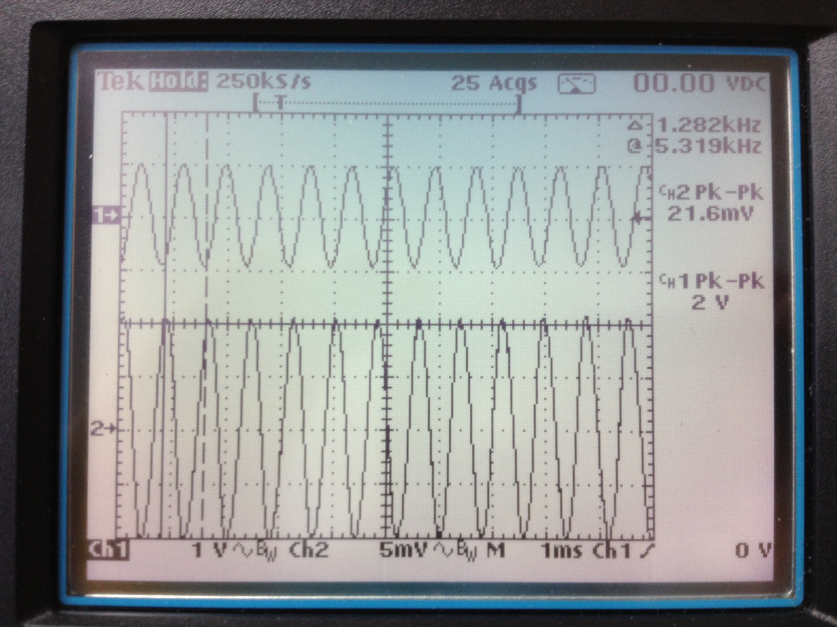

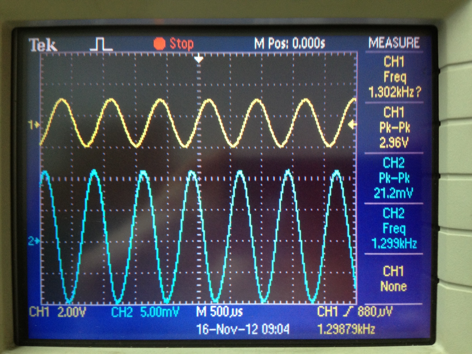

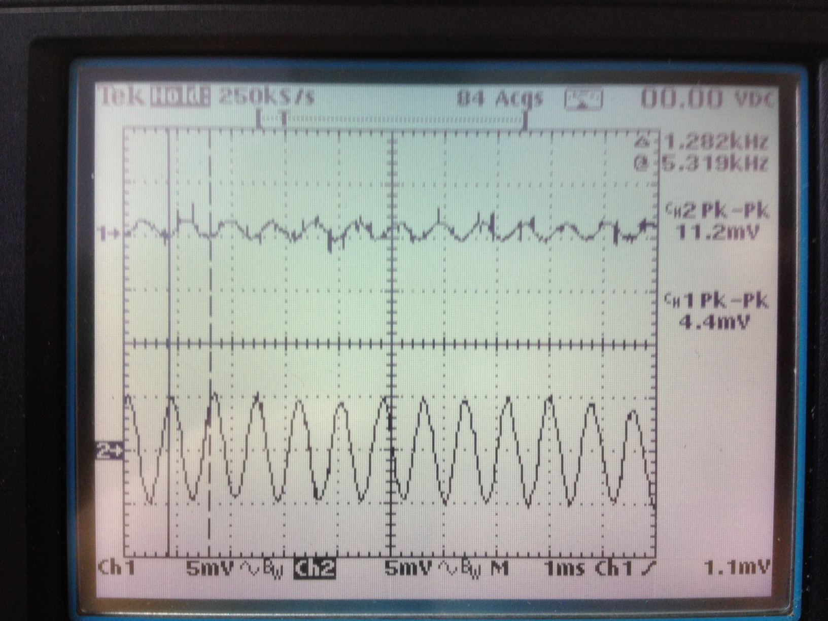

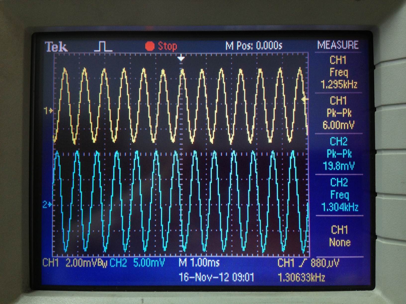

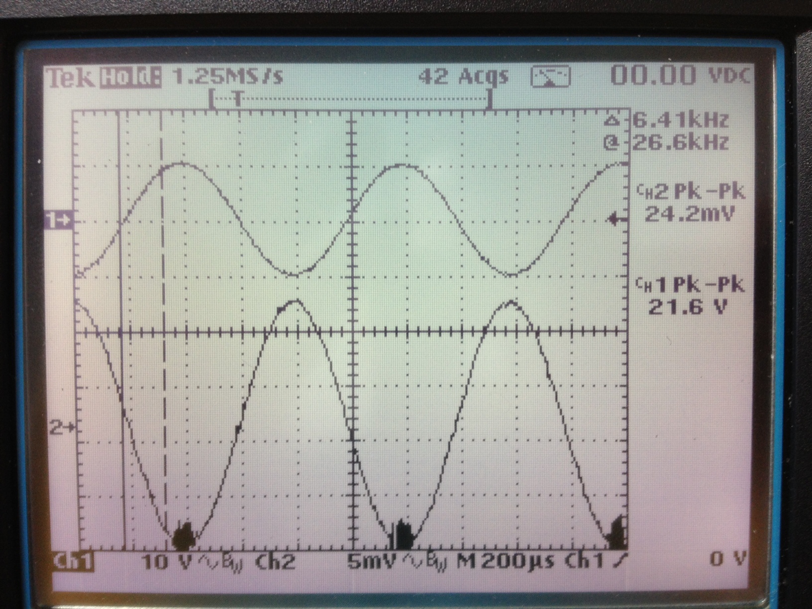

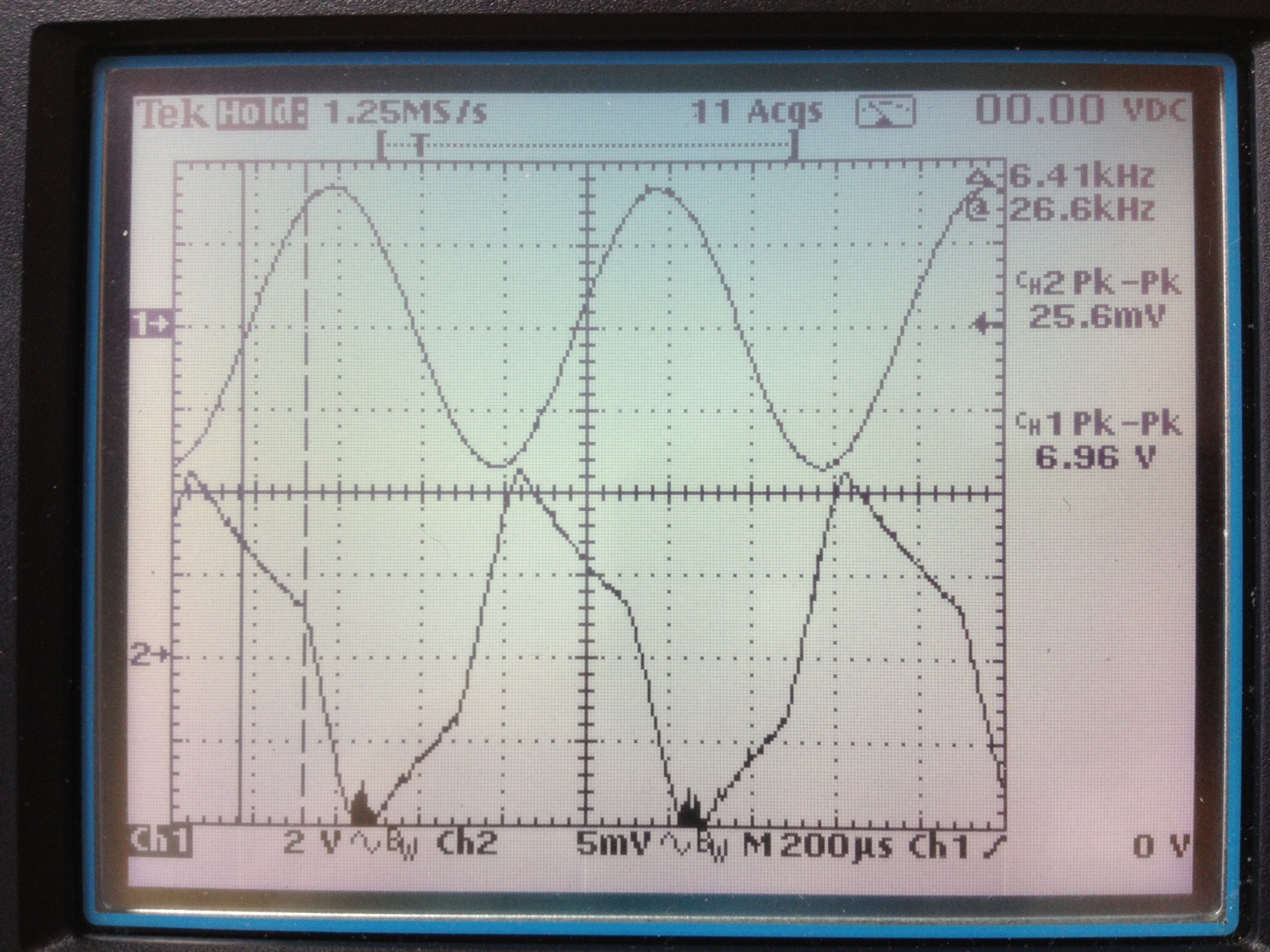

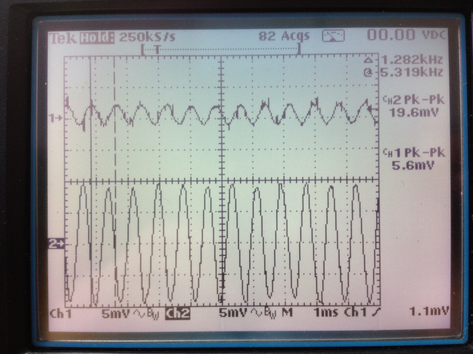

W ostatnich dniach powróciłem do płytki automatyki, którą uruchamiam na „raty” z powodów czasowych i chciałem zobaczyć jak u mnie wygląda praca automatyki, czy po zastosowaniu elementów dobranych przez kolegów konstruktorów, na jakim poziomie utrzymuje się sygnał na wyjściu układu U1, noga 1. Ponieważ jestem wzrokowcem, bardziej do mnie przemawia „graficzne” przedstawienie zagadnienia związanego z układem. Pomierzyłem punktowo pracę automatyki tzn. podałem kilka wartości z generatora na wejście płytki filtrów akustycznych a odpowiedź mierzyłem na nóżce 1 układu U1, jak wspomniałem wcześniej zrobiłem kilka zdjęć, może niektórzy koledzy też wolą taką formę pokazania super działającej automatyki, jak dla mnie (podziękowania dla kolegów konstruktorów ) . Zdjęcia pokazują dwa oscyloskopy, ponieważ na pierwszym (kolorowym) musiałem włączyć możliwe wszystkie filtry żeby przebieg był w miarę czytelny, ale użyłem też drugiego żeby być pewnym czy dobrze mierzę (chyba dobrze Smile ).
CH1 – sygnał wejściowy , CH2 – sygnał mierzony na U1, nóżka 1
Pierwsze zdjęcia pokazują sygnał gdzie jeszcze nie działa automatyka
Drugie gdy sygnał jest na granicy
Trzecie, gdy już działa
Czwarte, gdy następuje zniekształcenie sygnału (u mnie jest przy około 3.2 Vpp)
Ostatnie zdjęcie pokazuje pracę automatyki bez płytki filtrów, ponieważ one wprowadzają te zniekształcenia, jak widać sygnał wejściowy jest około 21Vpp
Komentarze mile widziane Smile
73 Darek
