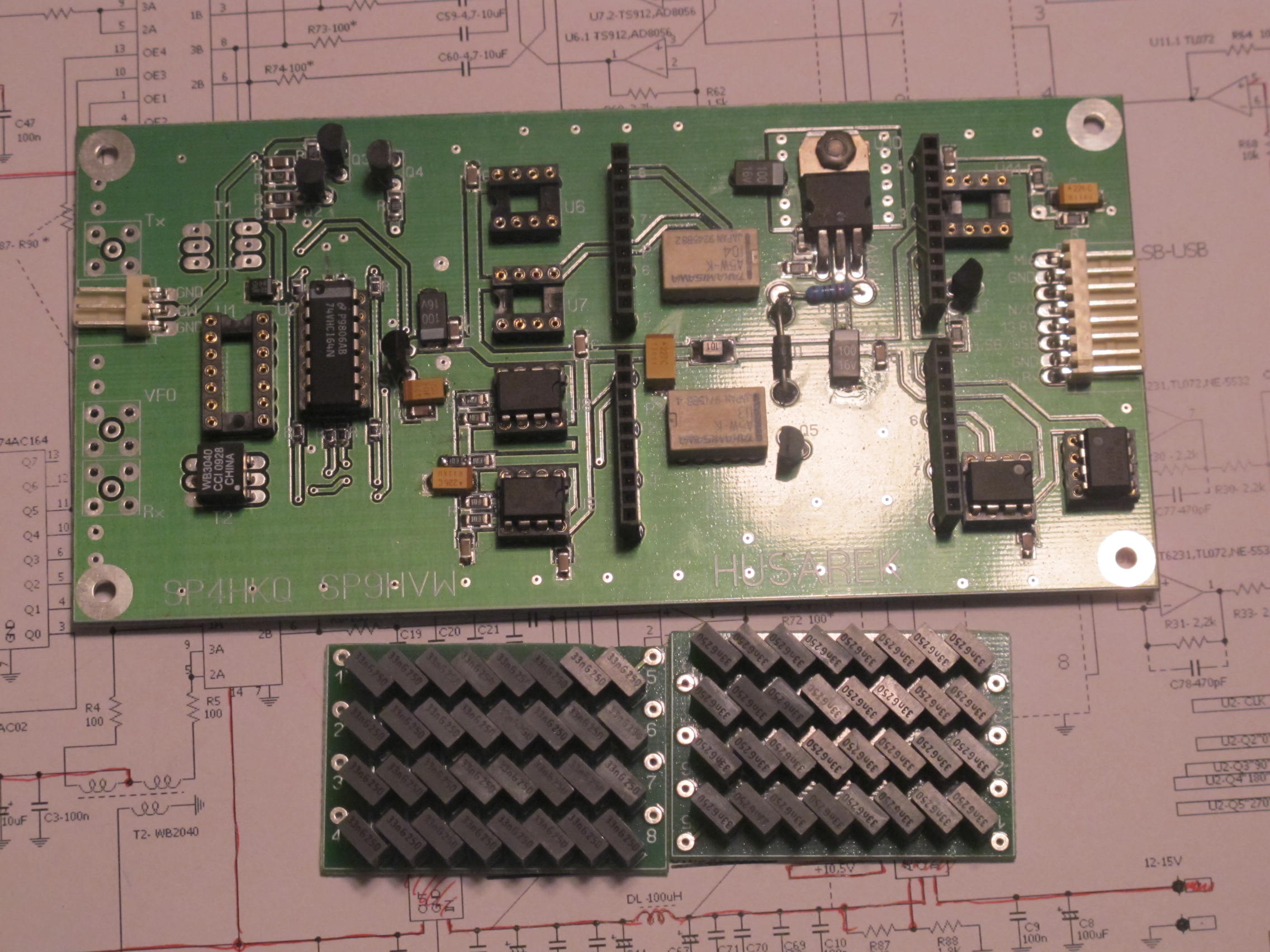

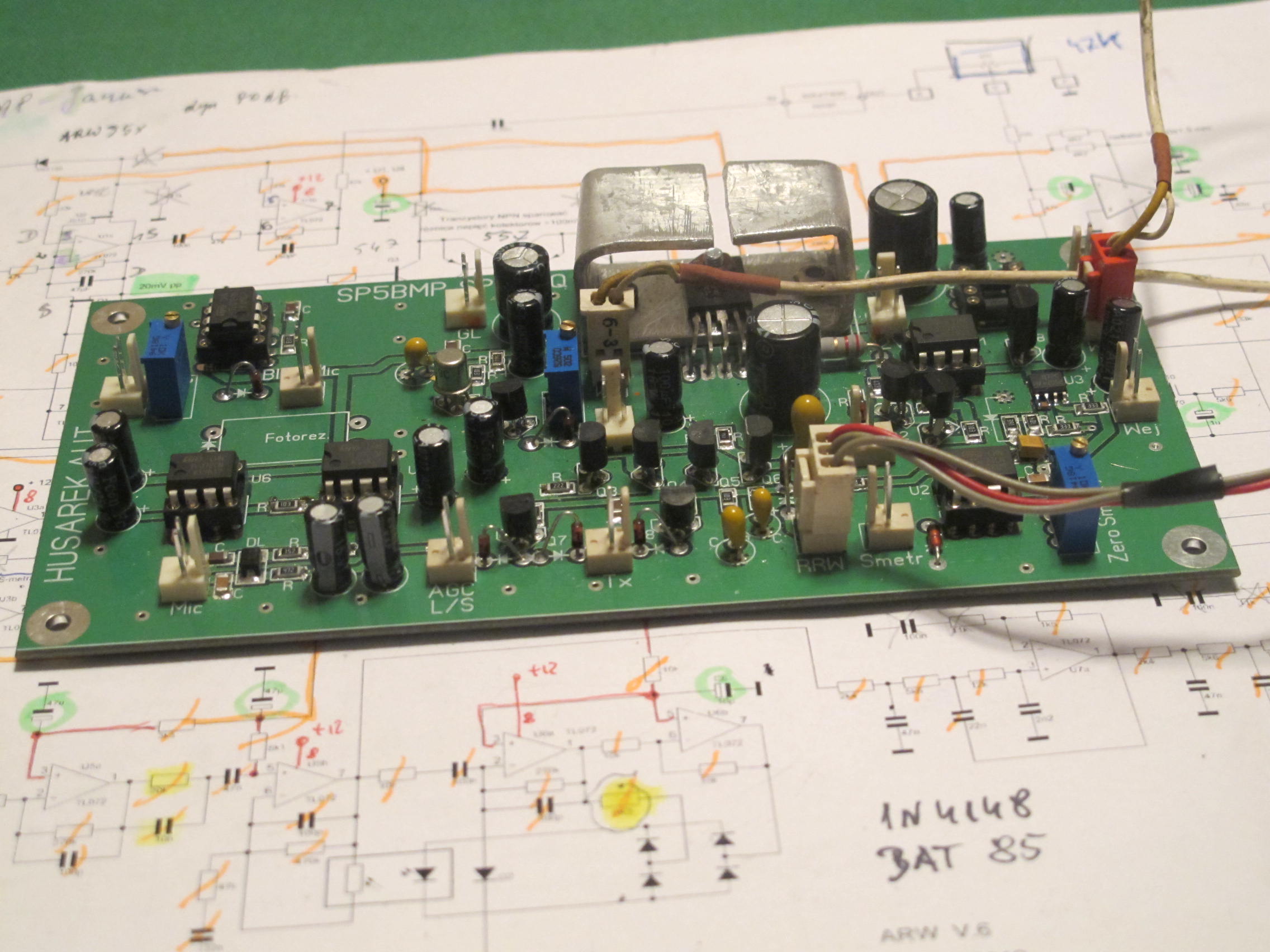

W przerwach pomiędzy rejsami po "OCEANIE ZEGRZYNSKIM" montuje płytki HUSARKA.SYNTEZA Adama SP5FCS i gen na SI570 działa z płytką PILIGRIM SMD więc jest OK.Jako druga poszła na warsztat PŁYTKA ARW,zmontowana i wstępnie uruchomiona,pobór pradu 115mA.Generator podsłuchu i wzm mcz działają,częstotliwość gen około 620Hz,wzm mikrofonowy wydaje się że też ok ale to się okaże po wlutowaniu fotorezystora (robiony wg JANUSZA SP5BMP)nie miałem czarnego kleju,ARW wstępnie OK.

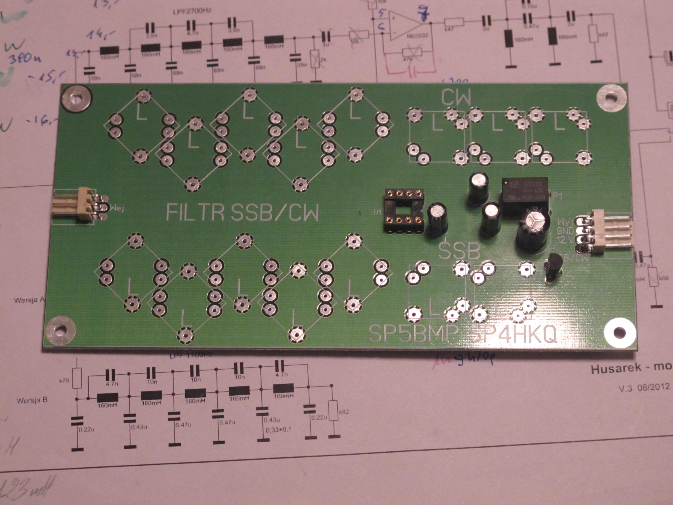

HOMODYNA narazie zmontowana bez POLIFAZERÓW bo zagineły gdzies na poczcie oporniki,czekam na drudą dostawę,ale po podłączeniu zasilania napięcia z grubsza są w normie.Został mi do zmontowania FILTR MCZ,elementy smd obsadzone,dobieram teraz wartości pojemności w filtrach no i pozostało nawijanie cewek i pomiary.Dobrze że koledzy którzy wcześniej uruchamiali swoje płytki podają wartości napięć i prądów jest to jakiś punkt odniesienia przy uruchamianiu płytek.
