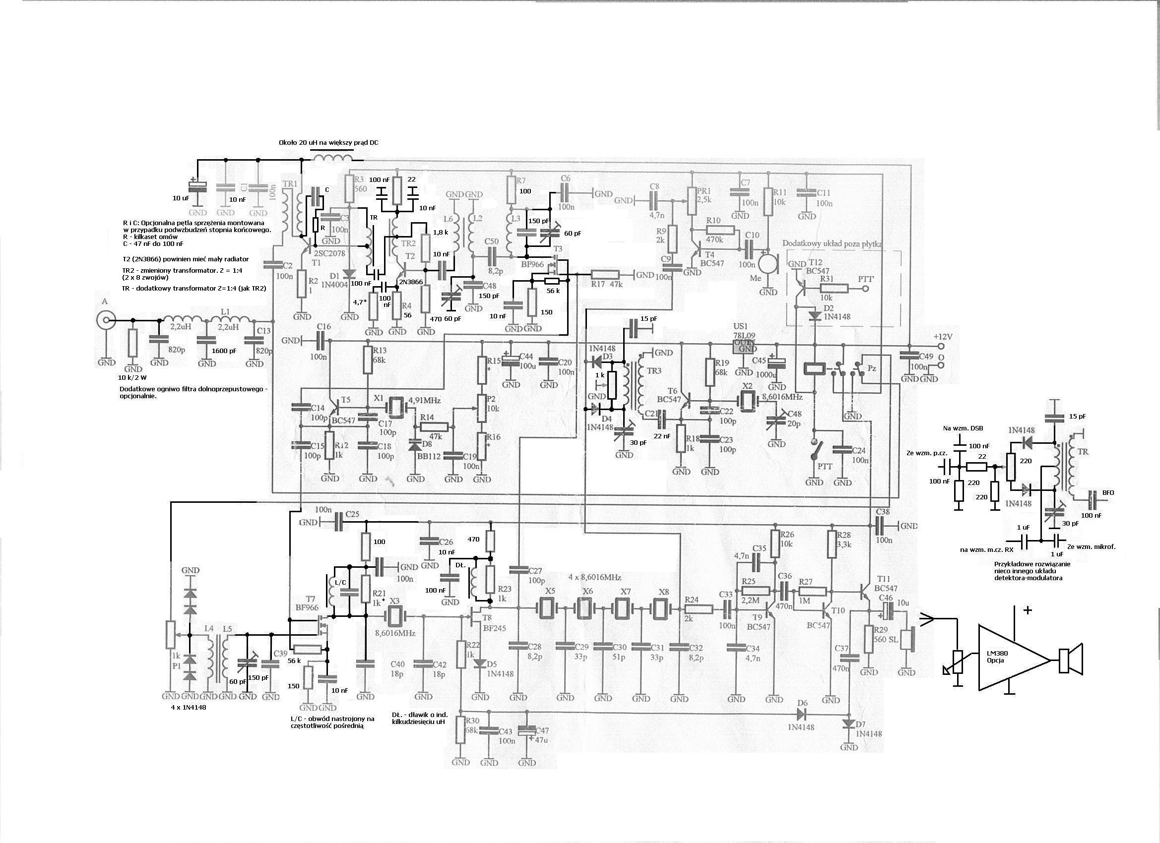

Kiedyś sobie tak trochę teoretyzowałem "na papierku" na temat tego TRX-a... W załączniku widać co mi wyszło. Leszku, czy Twoja "tajemnica" poprawienia jakości modulatora wygląda tak, jak to narysowałem - w tym konkretnym urządzeniu - czysto teoretycznie? Też stosowałem takie układy, i bez problemu dało się z nich wydusić znacznie lepsze parametry.
73! Robert SP3RAF
