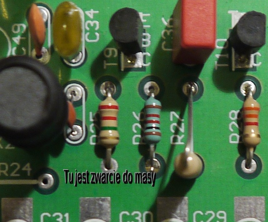

Sprawę, u źródła, wyjaśniłem jeszcze wczoraj późnym wieczorem. Okazało się, że jak zwykle chęć zysku wzięła górę nad solidnością.....a opinia klientów?....no cóż, rodzi się sama. Nie należy moim zdaniem mieć pretensji do OBU Michałów którzy postanowili PIERWSZY raz w swoim życiu złożyć gotowy KIT....(dosłownie), nigdy wcześniej NIC nie budowali. Wcześniejsze, prototypowe płytki tej konstrukcji takiego błędu nie zawierały, przejrzałem dokładnie opisy zamieszczone w ŚR i EdW.
Szczegóły są na prezentowanych fotkach, ta gorsza jest wynikiem DUŻEGO powiększenia mizernej fotografi z pisma korporacji. Foto aktualnej płytki do analizy dostarczył mi, na moją prośbę Michał SQ6IYV. Dzięki! Dzięki temu problem został wyjaśniony, co nie oznacza, że nie można spodziewać się kolejnego.
