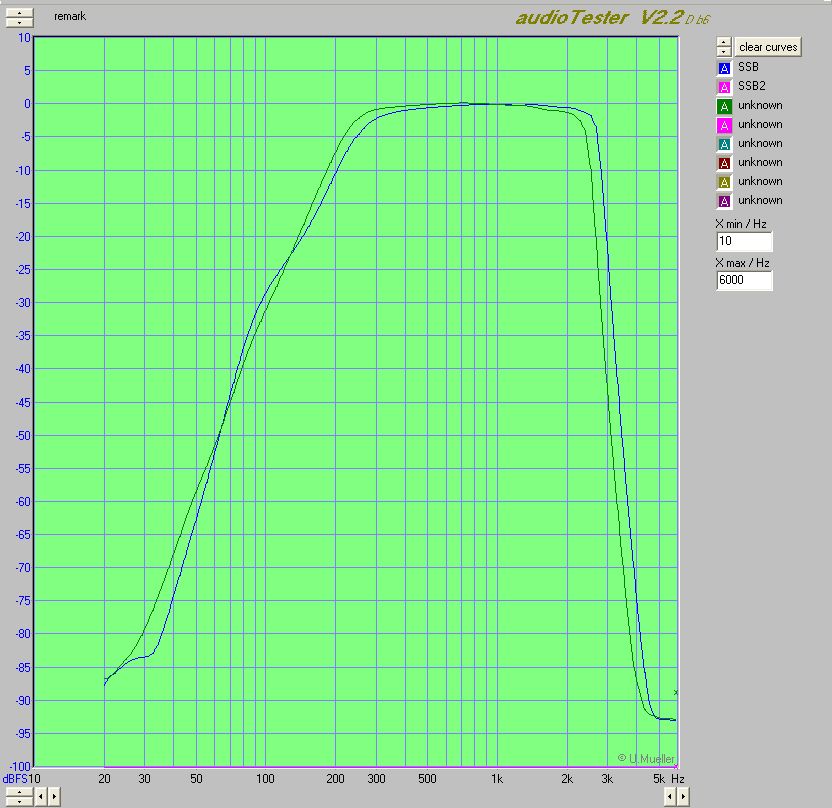

Charakterystyki filtrów mcz SSB- kolor zielony LPF 2500Hz-HPF300hz, kolor niebieski LPF 2700- HPF 300Hz.Wzmacniacz w module filtrów to TS912, zastosowane kondensatory to smd . Pomiar wykonano programem audio tester korzystając z karty EMU- 0202. W homodynie jako Q5 aktualnie jest wstawiony tranzystor BS170 zgodny z PCB schemat post #179.
