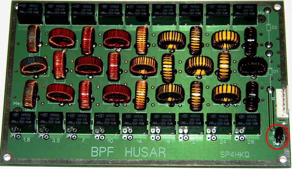

Początkowo chciałem zastosować do Husarka płytkę filtrów COMBO ale tam dekoder jest zrobiony pod standard syntezy Oleg 9. Ostatecznie zdecydowałem się na filtry BPF w wersji zaprojektowanej do HUSARA. Jeśli zależy nam na ograniczeniu kosztów to nie musimy na początek "obsadzać" wszystkich pasm a możliwość uzupełnienia zawsze pozostanie. Inny format płytki mi nie przeszkadza ponieważ obudowa "tower" daje duże możliwości ustawiania modułów o różnych wymiarach.

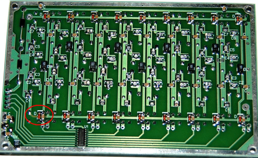

Na zdjęciach zmontowane filtry BPF na 9 pasm. Na płytce są dwa błędy zaznaczone na czerwono (odwrotnie umieszczony stabilizator +5V, zbędna ścieżka). Schematy filtrów oparte na filtrach PA3AKE, drobne korekty wartości pod posiadane wartości kondensatorów NP0 0805. Rdzenie T50, kolory widoczne na zdjęciach.
W załącznikach kopia plików symulacyjnych (to samo co w wątku Husara) ze schematami, wartościami elementów oraz parametrami uzwojeń (średnica drutu, ilość zw.) do korekty pod własne potrzeby lub inne wartości elementów.
Dodatkowo plik źródłowy z projektem druku filtrów BPF wykonanym przez Zdzisława SP4HKQ w ramach projektu HUSAR.
