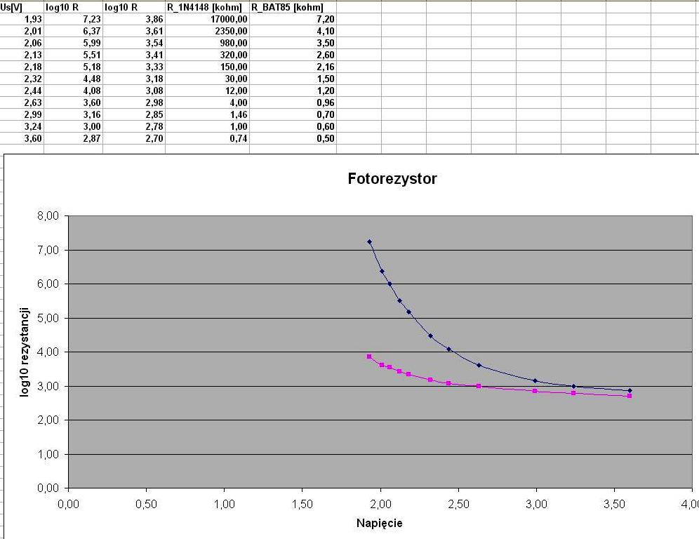

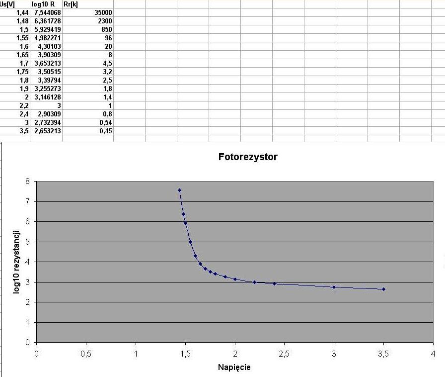

Element fotorezystancyjny wykonałem według opisu Janusza SP5BMP (materiał, rysunek), fotorezystor typu GL5616D plus czerwona dioda LED 3mm (Vp=1708mV). Przy braku oświetlenia fotorezystor ma rezystancję poza zakresem moich mierników > 50MOhm. Przed wlutowaniem elementu do płytki automatyki zdjąłem orientacyjną charakterystykę rezystancji w funkcji napięcia. Szeregowo z diodą LED włączyłem rezystor 3k3 tak jak na schemacie automatyki. W układzie pomiarowym pominąłem mostek prostowniczy ze schematu. Pomiar napięcia na wykresie to napięcie zasilania układu (LED+R=3k3). Uzyskane wyniki umieściłem w arkuszu kalkulacyjnym a na podstawie danych narysowałem wykres zmiany rezystancji. Aby wykres był bardziej obrazowy zastosowałem log10 z pomiaru rezystancji. Wyniki w załączniku.
Dwie dodatkowe diody w prostowniku przesuną charakterystykę w kierunku wyższych napięć. Na drugim zdjęciu pomiary i wykresy dla różnych diod zastosowanych w prostowniku kompresora (1N4148, BAT85). Na wykresie widać wyraźnie inne napięcia progowe zadziałania kompresora.
