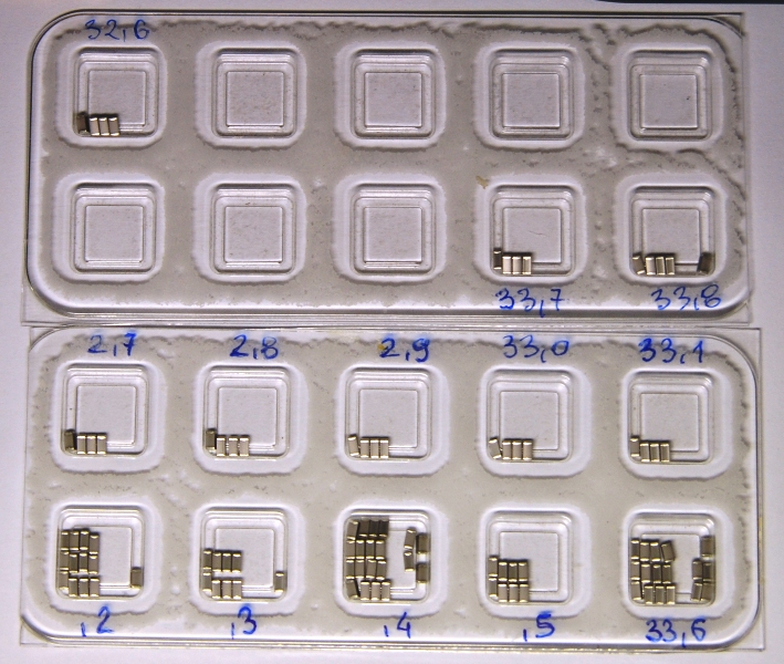

Jako, że do skończenia modułu homodyny pozostały mi tylko płytki polifazerów zabrałem się za pomiary i sortowanie kondensatorów. Zacząłem od kondensatorów SMD 33nF w obudowach 1206 firmy TDK, wykonanie C0G. Do pomiarów przeznaczyłem partię 100szt. Kondensatory układałem w box-ach co 100pF. Efekt pomiarów widoczny na pierwszym zdjęciu. Podczas pomiarów starałem się również tak sortować kondensatory aby dla poszczególnych wartości uzyskiwać wielokrotność 4. Dla kilku wartości pozostały pojedyncze kondensatory jako rezerwa.

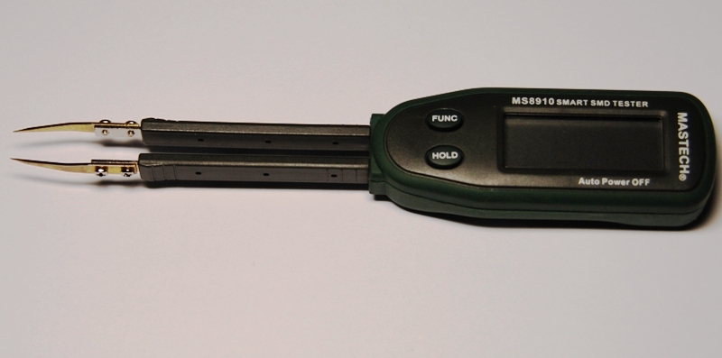

Po dwukrotnym pomiarze każdego kondensatora uzyskałem 24 jednakowe czwórki z dokładnością lepszą niż 100pF w czwórce. Warto przeanalizować rozkład ilościowy dla poszczególnych wartości. Najwięcej kondensatorów mam dla wartości 33,4nF oraz +/- 200pF. Kondensatory są naprawdę bardzo dobrej jakości dlatego podsunęło mi to pomysł, że może mój miernik ma stały błąd pomiarowy. Pomiar kilku kondensatorów 33,4nF dwoma innymi miernikami dał wynik 33,0...33,1nF. Tak więc przy okazji określiłem orientacyjna poprawkę mojego miernika -400pF.
Na drugim zdjęciu miernik, którym dokonywałem pomiarów.
Do montażu wybrałem 16 czwórek od 32,8nF do 33,3 czyli praktycznie lepiej niż +/- 1% dla całości kondensatorów oraz 100pF w czwórkach. Sądzę, że to bardzo dobry wynik dla 100szt. kondensatorów.
Jako schemat polifazera wybrałem wariant A o szerokim paśmie (33nF_jednakowe). Aby sprawdzić jak zachowa się polifazer z moimi kondensatorami wprowadziłem uzyskane wartości na schemat do pliku symulacyjnego (33nF_różne). Zmiany są naprawdę kosmetyczne.
