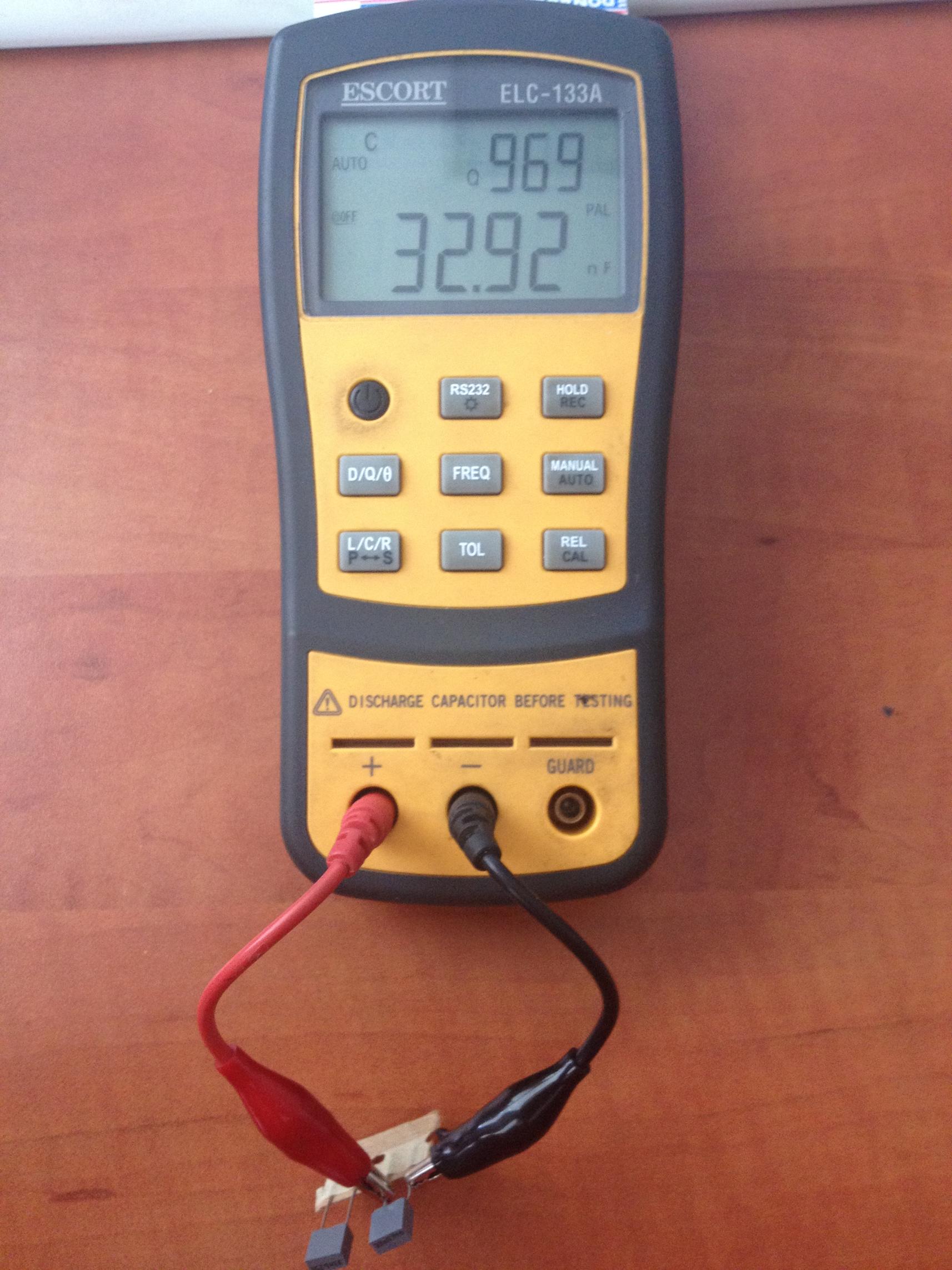

Nawiązując do tematu kondensatorów do polifazera, udało mi się kupić kondensatory MKT 33nF 2% raster 5mm, kupiłem je w dobrej cenie 15gr/sztuka, cena uzależniona jest od ilości kupowanych sztuk. Na razie udało mi się zmierzyć kilka kondensatorów, rozrzut pojemności mieści się w tolerancji i mam nadzieje, że nie zmieni się w pozostałych sztukach. Przy pomiarach pojemności z ciekawości zmierzyłem też dobroć Q i ku mojemu zaskoczeniu była to wartość powyżej 900, nawet musiałem, zmniejszyć F pomiaru do 100Hz, ponieważ przy 1kHz wartość Q była ponad 999 i miernik wyświetlał „---„ przekroczenie zakresu. Jeśli można to prosiłbym kolegów mądrzejszych ode mnie o komentarz do w/w pomiarów, tzn. czy te kondensatory będą dobre do polifazera, a może te pomiary są błędne i nie możliwa jest taka wysoka dobroć.
Przesyłam zdjęcie pomiaru jednego z kondensatorów, jak pomierzę wszystkie wtedy napisze czy wyniki są powtarzalne.
73 Darek
Pomierzyłem około 100 sztuk i prawie wszystkie mają Q powyżej 999 przy F=1kHz a pojemność w okolicy 32,90nF +/- 200pF.
