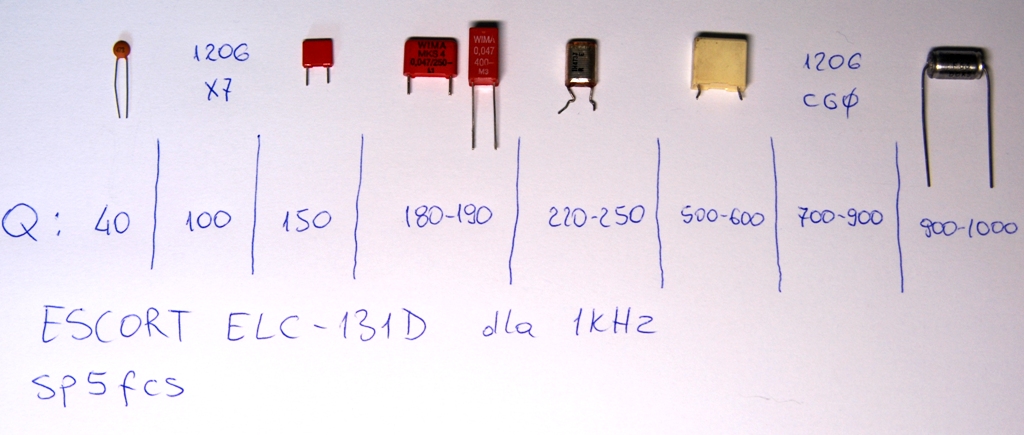

Po przeczytaniu posta Darka "wyszperałem" kilka kondensatorów 47nF w różnej technologii wykonania aby zobaczyć co mój miernik pokaże. Wybrałem jedną wartość kondensatora aby łatwiej było dokonać porównania.
Pomiarów dokonałem fabrycznym mostkiem Escort ELC-131D na f=1kHz. To co pokazał mój miernik wraz z mierzonymi kondensatorami zamieszczam na zdjęciu załącznika.
Wyniki są w zasadzie zbieżne z Pomiarami Darka (Darek podaj proszę dla jakiej częstotliwości są twoje pomiary) poza pomiarami dla ceramiki CG0 oraz dwóch ostatnich kondensatorów przewlekanych. W moich pomiarach zaskakująco wysoką wartość uzyskałem dla kondensatora SMD CG0 (kalibracja miernika ???).
Dla sprawdzenia wykonałem jeszcze dwa pomiary innej wartości:
1nF 0805 X7R, Q=115
1nF 0805 NP0, Q= 500
Może mój miernik "lepiej traktuje" ceramikę CG0, dlatego warto byłoby wykonać podobne pomiary innymi miernikami aby wykluczyć jakieś błędy (kondensator, kalibracja miernika, metoda).
Z tego prostego testu wynika, że zwykłe kondensatory SMD z materiału X7R ustępują jakością praktycznie wszystkim kondensatorom przewlekanym (poza ceramiką). Widać również jak ogromna jest różnica pomiędzy materiałami X7R a NP0/CG0. Te ostatnie są porównywalne z najlepszymi kondensatorami styrofleksowymi.
Warto zastanowić się jak duży wpływ na jakość filtrów oraz polifazerów będzie miał typ zastosowanych kondensatorów. Polifazery mamy na oddzielnych modułach narysowane w obu technologiach co ułatwi zmontowanie różnych wersji i wykonanie testów porównawczych.
