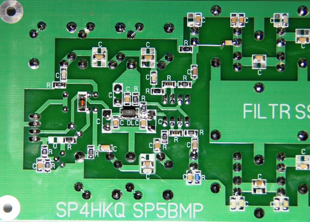

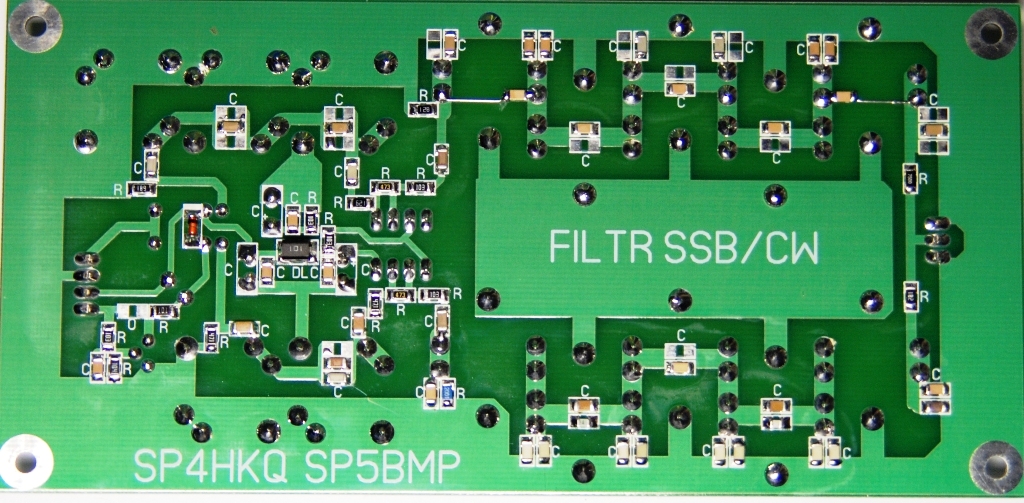

Na zdjęciach druga strona płytki filtrów w wersji z kondensatorami SMD. Ze względu na brak opisów elementów na płytce może ułatwi to Kolegom lokalizację poszczególnych elementów. Przed wlutowaniem kondensatorów do filtrów powinniśmy sprawdzić ich wartość. Niestety popularne kondensatory SMD w obudowach 1206, szczególnie te ze starych zapasów mają duże rozrzuty wartości. Czasem dla uzyskania wymaganej wartości pojemności musimy łączyć dwa kondensatory (podwójne pola na druku lub na "kanapkę".

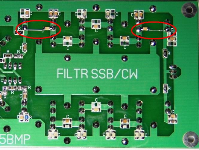

Na płytce brakuje pół lutowniczych pod dwa kondensatory dla filtru CW w szerokiej wersji (kondensator równoległy do pierwszej i ostatniej cewki). Ja przylutowałem kondensatory do padów cewek i połączyłem drutem z drugim końcem cewki (tak jak na trzecim zdjęciu).
