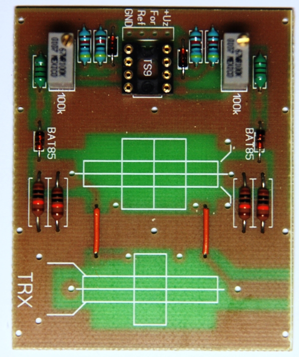

Grzegorz, ze spełnieniem Twojej prośby będzie problem. Mostek pomiarowy został umieszczony na płytce dodatkowo do dalszych eksperymentów. Schemat nigdy nie zastał narysowany ponieważ prace nad skrzynką nie były rozwijane. Większość elementów jest opisana na druku. Po zapoznaniu się z innymi konstrukcjami mostków SWR nie powinno być problemu ze zmontowaniem i uruchomieniem tej płytki.
W poście 374 podałem informację na jakim projekcie był wzorowany mostek, spokojnie możemy wykorzystać dokumentację mostka PA0EJH
Płytkę odcinamy po białej linii na górnej warstwie opisu, na zdjęciu moduł mostka odcięty od płytki skrzynki. Elementy SMD o które pytasz zostają na płytce skrzynki.
Drugi problem to brak obsługi pomiarów ADC w konsoli eCON, uruchomienie i przetestowanie tej funkcji wymaga kilku godzin pracy nad oprogramowaniem. Dotychczas nie było większego zainteresowania tym tematem dlatego prace stanęły w miejscu. Pomyślę o dorobieniu obsługi pomiarów SWR-a w wolnej chwili ale może to trochę potrwać.
