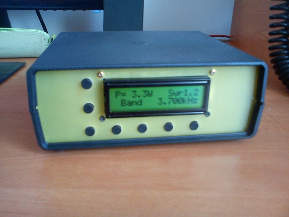

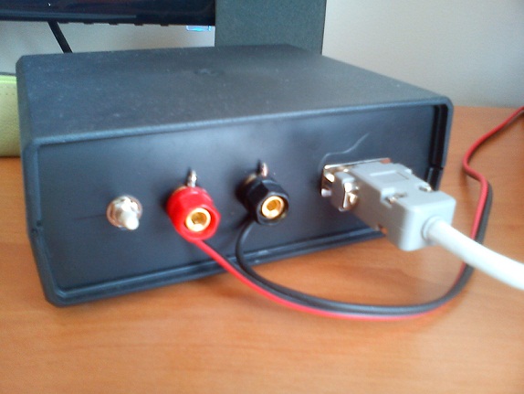

Koledzy, chciałbym prosić o zamieszczenie schematu i opisu mostka pomiarowego który jest wycięty. Opis indukcyjności oraz detale dotyczące podłączenia mostka do eCon prosiłbym również.
w chwili odcięcia mostka od PCB zostały tam punkty lutownicze na elementy SMD. Czy przenieść ten fragment (ok 2cm) na płytkę z mostkiem ?

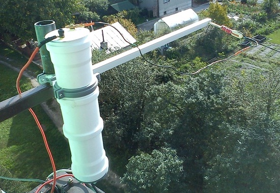

easyATU i eCON spisuję się doskonale. zmieniłem antenę z verticala na LW 20 m, wykonanej z PKL-ki. PCV rurkę pomalowałem na biało w wiadomym celu.
Podczas ostatniej konserwacji dokleiłem gumowy pierścień uszczelniający do rury butaprenem. Jak się okazało właśnie tędy dostawała się woda, niewiele bo nie wiele ale przekaźniki od góry były mokre.
