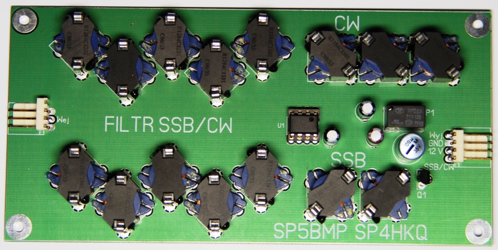

Czasu do październikowego spotkania na PW pozostało niewiele dlatego zabrałem się za składanie kolejnych modułów Husarka. Na pierwszym zdjęciu moduł filtrów akustycznych na elementach pasywnych. Indukcyjności wykonane według opisów z poprzednich postów (rdzeń, wartość, uzwojenie), wersja druku na kondensatorach SMD.
Zaletą wersji na kondensatorach SMD jest możliwość składania potrzebnych pojemności z 2-3 kondensatorów, oraz mała ilość zajmowanego miejsca na druku. Musimy jednak bardzo uważnie lutować kondensatory aby nie zamienić ich miejscami ponieważ taka pomyłka będzie trudna do wykrycia ze względu na brak opisu kondensatora oraz brak możliwości pomiaru jego wartości w układzie.
Kondensatory o dużych wartościach (100...1000nF) bardzo często mają mniejsze wartości od nominału dlatego trzeba je uzupełniać dodatkowym kondensatorem.
Przekaźnik HFD23 012-1ZS na 12V, zamiast tranzystora BS170 dałem 2N7000, inna obudowa (obrót o 180st).

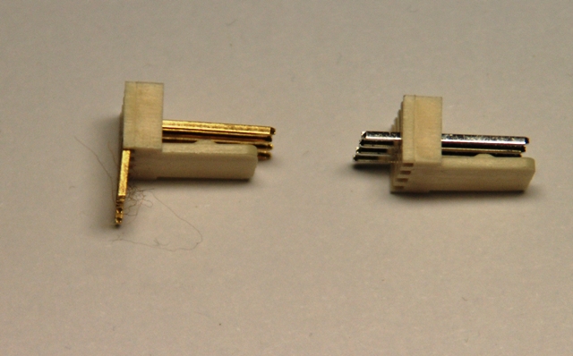

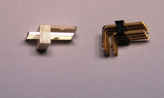

Do ukończenia modułu brakowało mi kątowych złączy z zamkiem. Do rozwiązania problemu zastosowałem prosty "patent" polegający na złożeniu takiego złącza z tego co miałem. Ze złącza prostego wyjąłem fabryczne szpilki a na ich miejsca włożyłem kołki ze złącza kątowego (zdjęcie drugie). W prosty sposób uzyskałem złącze kątowe o parametrach lepszych od fabrycznego (mosiądzowany styk), widok złącza na trzecim zdjęciu. W miejsce złącza 3-pinowego wlutowałem złącze 4-pinowe z usuniętym jednym kołkiem, wszysko w oparciu o jeden typ złącza: 4-pinowe proste.
