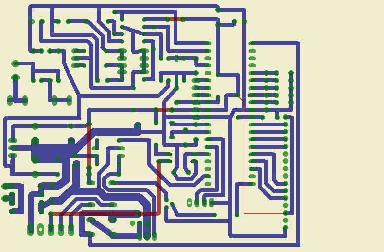

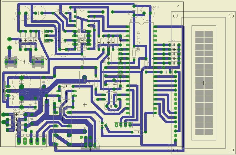

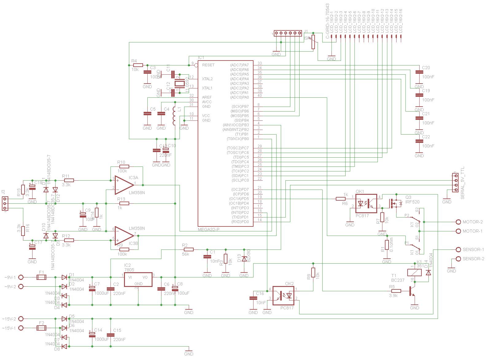

Wstawiam schemat i rysunek płytki.
Małe sprostowanie. Wcześniej pomyliłem się i napisałem o dwóch przyciskach.
Przycisków jest 4 i na schemacie ich nie widać (zapomniałem dorysować) ale są podłączone do wejść PA4-PA7. Po kolei: Right, Left, OK, ESC
Dołączam również plik HEX oraz opis jak ustawić sterownik.
Sterownik pamięta oczywiście ustawienia oraz pozycję rotora po wyłączeniu lub zaniku zasilania w pamięci EEPROM.
Schemat
.pdf  rotator antenowy.pdf (Rozmiar: 29.26 KB / Pobrań: 2296)
PCB Wersja druga (pobierzcie sobie powtórnie ten plik)
PCB Widok zworek (czerwone) (w dalszej części wątku wersja poprawiona)
Elementy (w dalszej części wątku wersja poprawiona)
.rar  Sterownik.rar (Rozmiar: 11.22 KB / Pobrań: 1614)
HEX
.txt  Ustawianie sterownika.txt (Rozmiar: 3.12 KB / Pobrań: 1935)
Ustawianie
