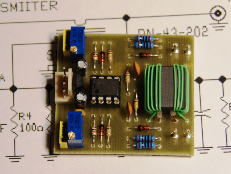

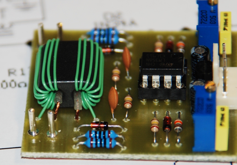

Mostek pomiarowy SWR-a
Moja prototypowa wersja mostka pomiarowego do prób ze sterownikiem syntezy. Bardzo prosty do wykonania druk, elementy przewlekane, plik źródłowy do modyfikacji pod własne potrzeby. Zamieszczam aby pokazać sposób nawinięcia uzwojeń na rdzeniu.
