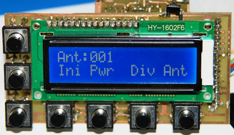

W związku z kilkoma pytaniami o sterowanie skrzynką i konsolą musiałem na chwilę wrócić do tematu pierwszej konsoli eCON.
- w załącznikach ostatnie, sprawdzone wersje oprogramowania skrzynki i konsoli, komplet o identycznych numerach;
- problemy z wcześniejszymi wersjami oprogramowania konsoli wynikały z tego, że na niektórych procesorach nie udawało się inicjowanie konfiguracji konsoli i nie był poprawnie ustawiony numer anteny. Po zaprogramowaniu procesora konsoli trzeba wejść do menu konfiguracji konsoli i sprawdzić czy mamy ANT:001 (zdjęcie w załączniku). Jeśli będzie inny numer to skrzynka nie będzie odbierała ramek sterujących z konsoli;
