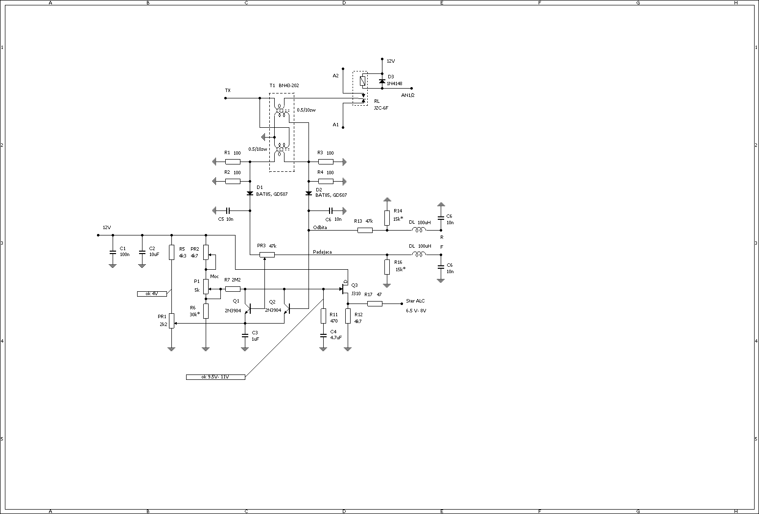

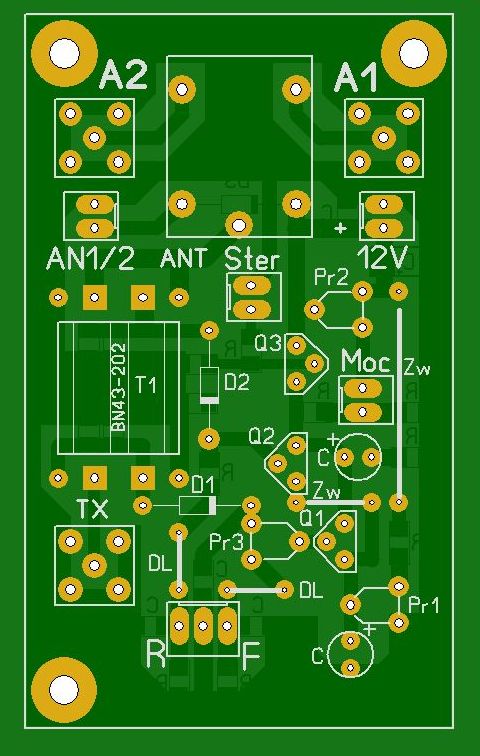

Po uwagach kolegów z grupy poprawiłem schemat i projekty płytek antenowych do HUSARKA. Dodałem dodatkowy PR3 do regulacji poziomu SWR który ogranicza moc maksymalną wzmacniacza. Zmieniłem wartości rezystorów w dzielnikach napięć regulacyjnych. Obecnie są bliżej "prawdy". Wyeliminowałem "podwójne" obciążenie diod pomiarowych i zmieniłem ich typ. Dodałem dławiki filtrujące napięcie pomiarowe podawane na przetwornik procesora syntezy. Nadal pozostaje ograniczenie 1 V maksymalnego napięcia. Przekaźnik antenowy to JZC-6F z cewką na 12 V.
W załączeniu już chyba prawidłowe projekty płytek i schemat. Gdy były błędy to proszę o info.
Już musiałem poprawić. Przeniosłem oporniki 15k przed dławik. Wiec zmieniam pliki projektów.
