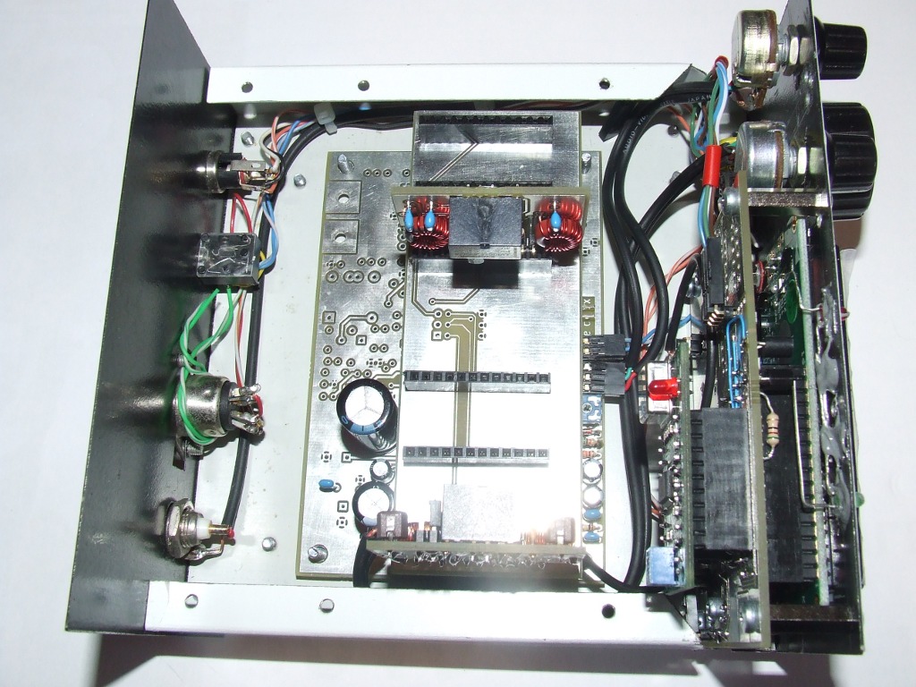

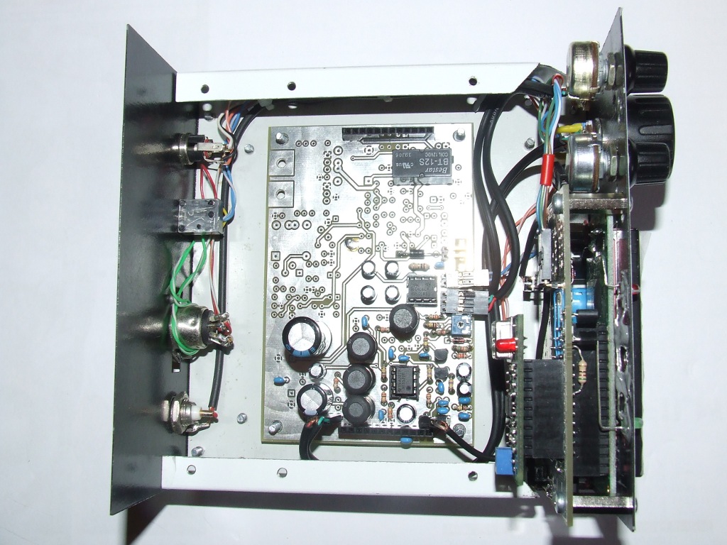

Mam pewien postęp w pracach nad urządzeniem. Uruchomiłem odbiornik a także dostosowałem wstępnie Tiny DDS do współpracy z transceiver-em przez zamontowanie wzmacniacza sygnału na AD9814 aby sygnał heterodyny miał odpowiedni poziom.

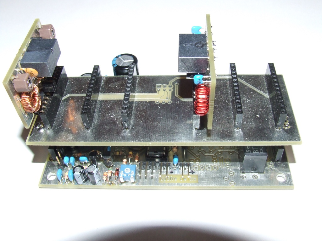

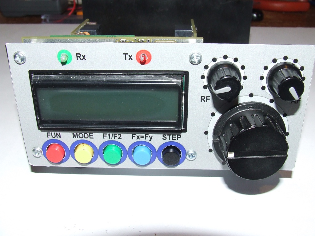

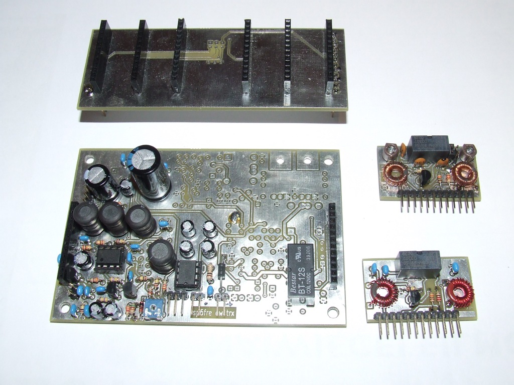

Zmontowałem płytki wejścia i wyjścia dla pasma 3.5MHz oraz przygotowałem obudowę do nowego urządzenia. Przy okazji znalazłem atrapę do wcześniejszej konstrukcji i wykorzystałem ją w tym urządzeniu. Wydaje się, że nie będzie potrzeby zmiany atrapy bo prawdopodobnie funkcjonalność transceivera będzie zbliżona. Niestety, płytki obwodów wejścia i wyjścia zawierają błąd bo żle przypisałem wyprowadzenia przekaźników na płytkach i dodatkowa korekta płytek (należy zamienić parami 4 piny przez drobne rzeźbienie płytek) dodatkowo wydłuża montaż nie mówiąc o irytacji jaka ogarnia konstruktora, kiedy myśli, że mógł lepiej sprawdzić konstrukcję przed oddaniem jej do produkcji :-(.
Montaż nadajnika powinien nastąpić w najliższych 2,3 dniach ale najwięcej czasu zajmie chyba programowanie układu DDS-a dla realizacji wszystkich potrzeb transceivera.
