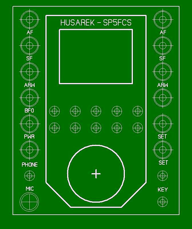

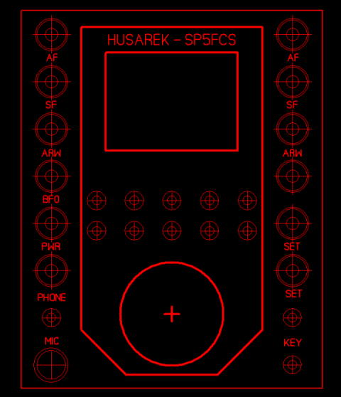

Skoro Husarek ma być oryginalny i łatwo rozpoznawalny to oprócz kolorowego wyświetlacza TFT powinien mieć charakterystyczną obudowę. Wiem, że każdy ma własny, wymarzony wygląd obudowy i trudno będzie opracować jednolity wzór do powielania dlatego mój projekt będzie mocno odbiegał od popularnych standardów.
HUSAREK w obudowie TOWER
Zależało mi aby radio zajmowało mało miejsca na biurku (szerokość), aby ekran wyświetlacza był wysoko, klawisze funkcyjne i gałka strojenia były centralnie na środku radia, aby wszystkie potencjometry oraz dodatkowe enkodery były dobrze widoczne i łatwo dostępne. Centralne umieszczenie gałki VFO ułatwia obsługę obiema rękami.
Aby spełnić moje oczekiwania narysowałem szkic obudowy typu "tower" (szkic w załączniku).
Na panelu mamy podwójne potencjometry regulacyjne dla dwóch odbiorników, wyświetlacz, 10 klawiszy funkcyjnych, gałkę VFO oraz podstawowe złącza (mikrofon, słuchawki, klucz).
Obudowa ma wymiary (front 160x200mm), głębokość około 240mm. Przy tych gabarytach obudowa jest bardzo pojemna i pozwala na bardzo elastyczne ustawianie modułów: poziomo, pionowo, wzdłuż lub w poprzek radia.
Wiem, że nie wszystkim Kolegom spodoba się taka wizja obudowy dlatego z zainteresowaniem obejrzę inne propozycje.
W załącznikach szkic frontu do własnych modyfikacji.
