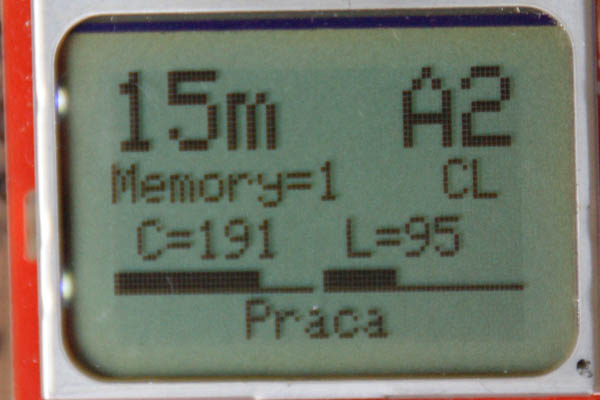

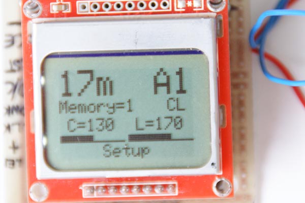

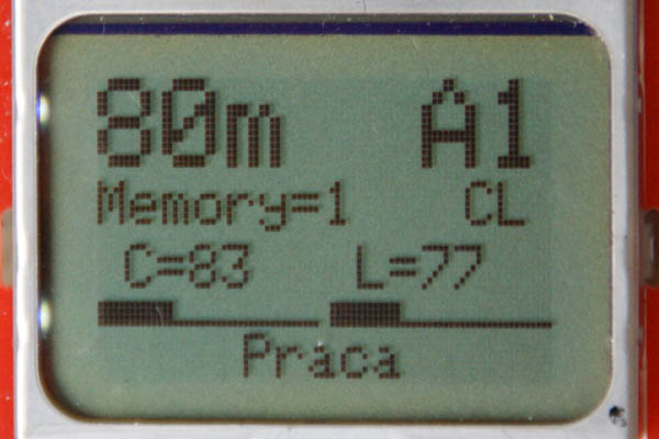

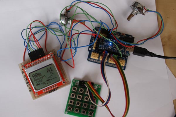

Żadnych tajemnic, tylko chciałem to porządnie opisać - a teraz wrzuciłem tylko wstępną informację. Tylko, że ciągle brakuje czasu...
Procesor atmega328 zabudowany w module arduino nano, bo taki miałem. Programowane w ArduinoIDE, czyli de facto w C z niezłymi bibliotekami. Projekt zrobiony w celach edukacyjnych, ale okazał się funkcjonalny, więc na pewno pokażę więcej.
Pomysł na Arduino (i to konkretnie wersję NANO) wziął się z projektu klucza http://radioartisan.wordpress.com/arduino-cw-keyer/
a jak się okazało, że to działa, to postanowiłem popróbować samemu.
Pasowało to poza tym do mojej koncepcji poskładania prostej syntezy na chińskim module 9850 - ale w wersji "dla nielutów". Oczywiście chodzi mi o PROSTĄ syntezę bez bajerów i wodotrysków. (synteza też się powoli rozwija)
Okazało się również, że programowanie Arduino ma pewną istotną cechę. Otóż nie ma tam postaci "zamkniętej". Piszmy program, podłączamy arduino przez USB, ładujemy i gotowe. Nie ma postaci skompilowanej.
Jeżeli ktoś coś chce zrobić w "na" Arduino, to musi liczyć się z tym, że upublicznia źródła. Wszystko jest "copyleft". I mnie się to podoba :-)
Sterownik wysyła kody wg protokołu Adama, nie odbiera odpowiedzi skrzynki (przynajmniej na razie), wystawia na wolnym pinie TXenable dla 485.
#AT1LxxxCxxx, #AT1CxxxLxxx, A1S0, A1S1
Wrzucam wygląd całości i parę fotek z ekranu, krytyka mile widziana.
Reszta i kod jak się poogarniam w robocie
Jeszcze dla objaśnienia - na obrazku - klawiatura, moduł z LCD i pod nim polutowany level shifter z 5 na 3,3V (cd4050). a obok serce - czyli Nano wsadzone w płytkę z powielonymi pinami - ale nie jest konieczna do pracy. Po prostu łatwiej się eksperymentuje. Obiecuję opisać dokładniej.
