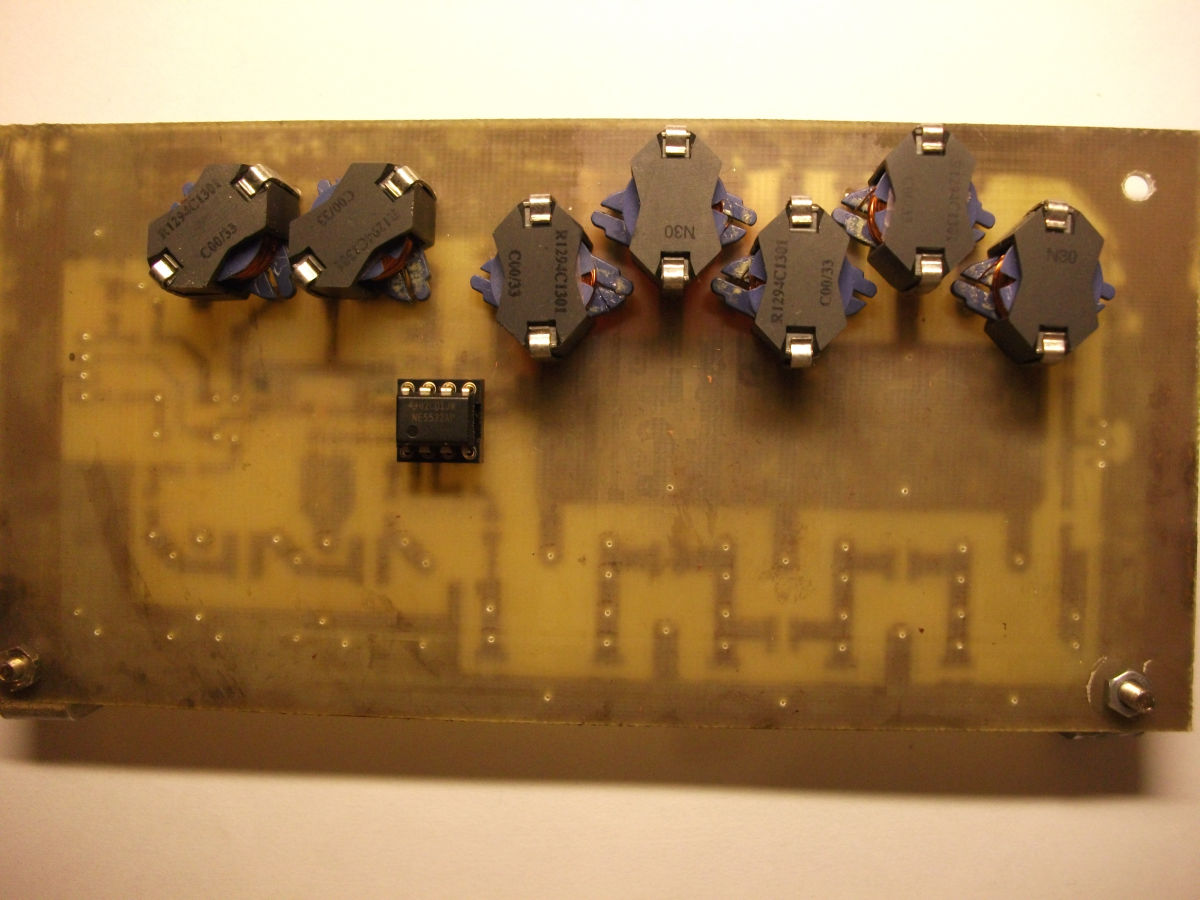

Wykonałem filtr ssb nawijając cewki po około 200 zwoi drutem emaliowanym 0.18 a następnie odwijałem po kilka zwoi mierząc indukcyjność aż uzyskałem około 160mH +/- 2%. Ponieważ posiadany przeze mnie miernik indukcyjności SP7DQR mierzy do około 50mH , wykorzystałem zawarty tam generator na układzie LM311 i do pojemności wzorcowej 1nF dołączyłem zewnętrzny kondensator 10nF = +/- 2%, tak że całkowita pojemność wyniosła 11nF, należy ją dokładnie zmierzyć. Do tej pojemności dołączyłem badaną cewkę i zmierzyłem częstotliwość generatora . Dla indukcyjności 160mH częstotliwość generatora wynosi 3.794kHz , dla 165mH f=3.735kHz a dla 155mH f=3.854 - dane obliczyłem programem Mini ring core . Pomiar częstotliwości wykonałem przyrządem METEX-4650 na zakresie 20kHz po skalibrowaniu z częstościomierzem. Podany sposób pomiaru indukcyjności okazał się być dokładny w granicach 1% co potwierdziły pomiary profesjonalnym miernikiem L.
