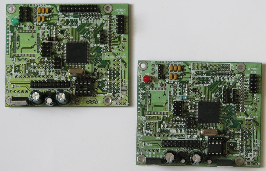

Dwa uruchomione sterowniki TRXAvr na płytkach wykonanych w SP.
Polecam, wspaniale pracuje z enkoderem VFO, zero przekłamań przy dostarczeniu dużej ilości impulsów z enkodera. Układ wbrew pozorom nie jest trudny do zmontowania i uruchomienia. Najważniejsze jest dobrze zaprogramować Atmegę 2560, najlepiej poza płytką TRXAvr. W przypadku nieprawidłowego ustawienia fusebitów jest możliwość przywrócenie mikrokontrolera do życia. Adapter do tego typu układów jest drogi dlatego wykonałem płytkę PCB gdzie ATMEGA2560 po ułożeniu na ścieżkach jest odpowiednio mocno dociśnięta aby nastąpiło połączenie, następnie łączę z programatorem.
