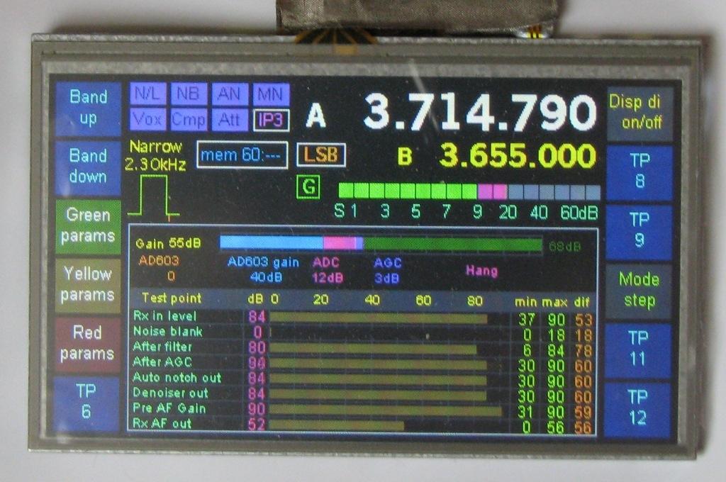

Aby ożywić ten wątek, trochę informacji na temat uruchomienia i obsługi wyświetlacza kolorowego tfta
Do XMEGA128 z folderu źródłowego należy wgrać plik TftA z katalogu Release za pomocą programatora (złącze PDI)
Następnie należy wgrać czcionkę tf_font_100. Z tym miałem problem, który rozwiązałem wykorzystując złącze SERIAL PORT na płytce tfta i aplikację SPP_Terminal.
Przypisywanie funkcji do poszczególnych TP
Aby to zrobić niezbędna jest klawiatura i enkoder MENU
1. wciskamy MENU na klawiaturze
2. enkoderem MENU wybieramy Assign Rx trouchppads i zatwierdzamy przyciskiem MENU klawiatury
3. wybieramy dany TP i znowu zatwierdzamy MENU wchodząc w okno funkcji
4. teraz wybieramy funkcję którą chcemy przypisać danemu TP i zatwierdzamy MENU na klawiaturze
Założenie zworki na złączu B płytki tfta zaprogramowane funkcje są obsługiwane przez ekran dotykowy
Przypisywanie funkcji enkoderom płytki tfta, złącze P8 i P2
2. enkoderem MENU wybieramy Assign encoderers and pots i zatwierdzamy przyciskiem MENU klawiatury
3 Wybieramy Enc (enkoder) i znowu zatwierdzamy MENU wchodząc w okno funkcji
4. teraz wybieramy funkcję którą chcemy przypisać danemu enkoderowi i zatwierdzamy MENU na klawiaturze
Dużo podpowiedzi otrzymałem od Witka SP5TAA za co dziękuję.
Link do filmu pokazujący pracę wyświetlacza
http://youtu.be/VOG9QN7cfhI
