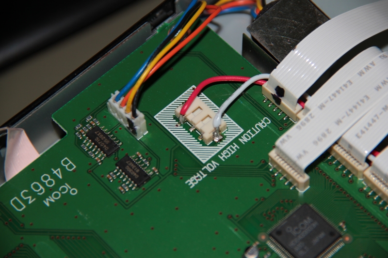

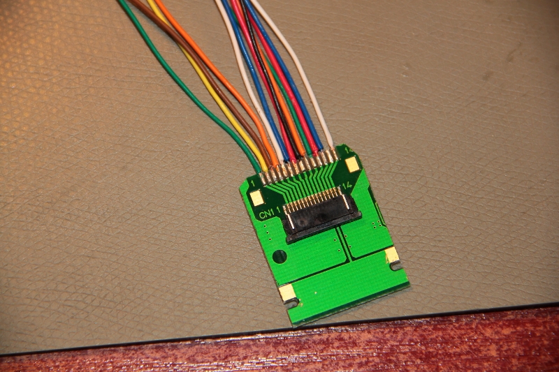

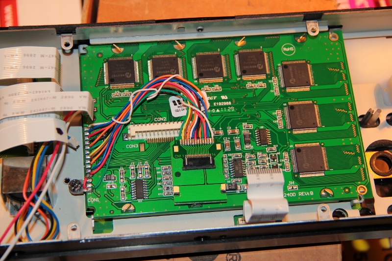

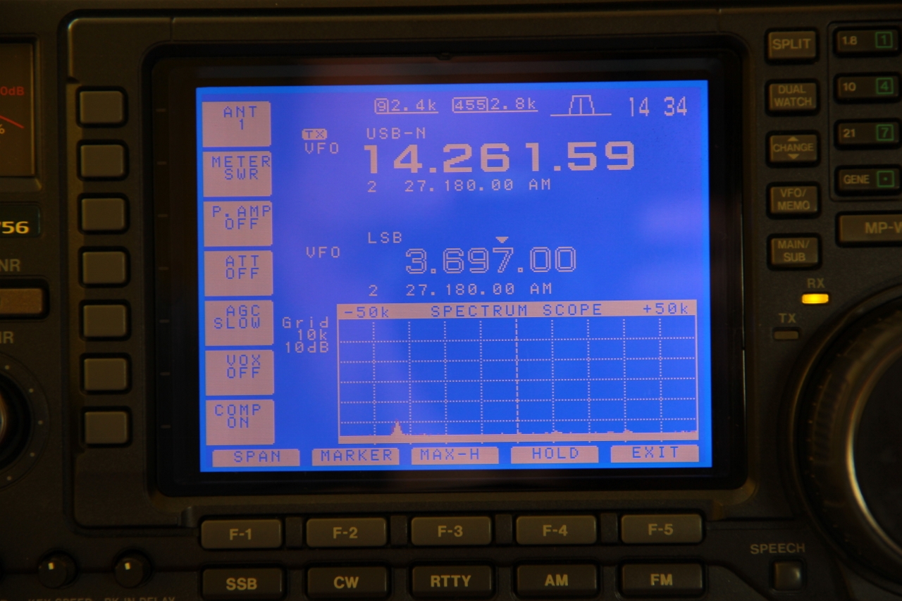

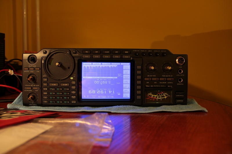

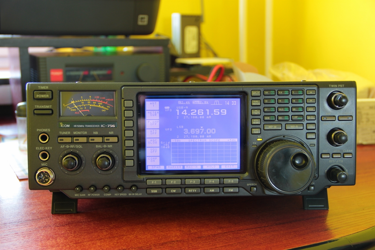

Dzięki pomocy Zbyszka udało mi się wymienić wyświetlacz w IC-756.

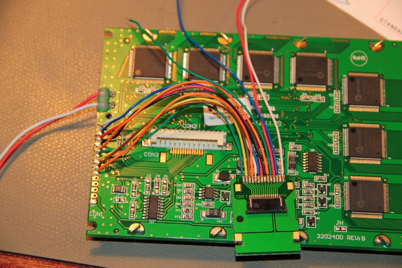

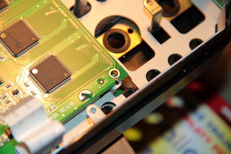

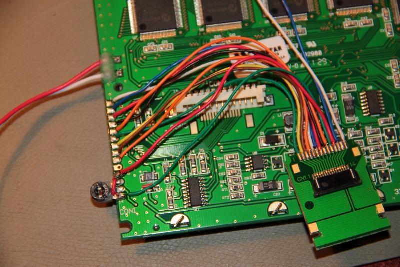

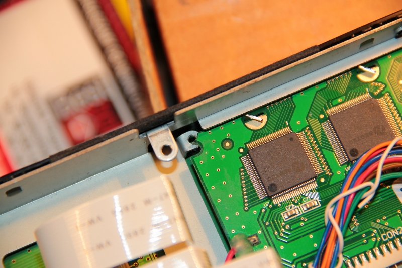

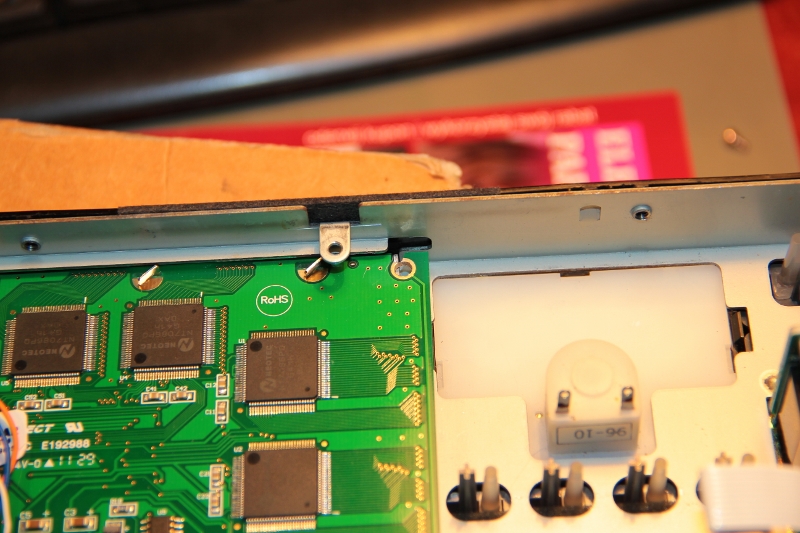

Płytkę pośredniczącą pozyskałem ze starego wyświetlacza. Samego wyświetlacza nie mocowałem na dystansach lecz wykorzystałem mocowanie orginalne. Trzeba troszkę pobawić się pilnikiem w nowym wyświetlaczu, ale jest to do zrobienia ( wyświetlacz przykręcony dwiema orginalnymi śrubkami czego nie widać na zdjęciach ).
W ramce metalowej spiłowałem 2mm blachy dzięki czemu mogłem wyświetlacz przesunąć w lewo (stoi bardziej na środku).

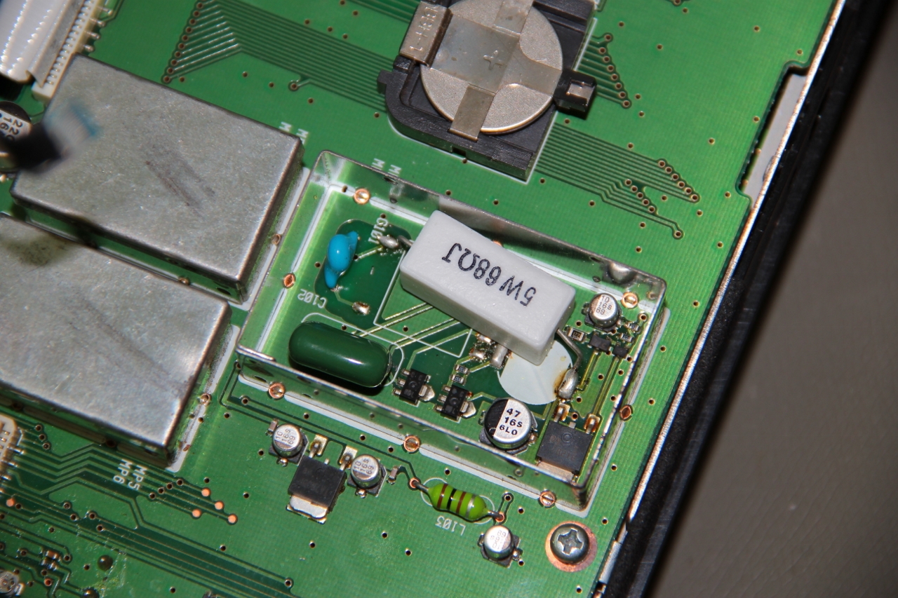

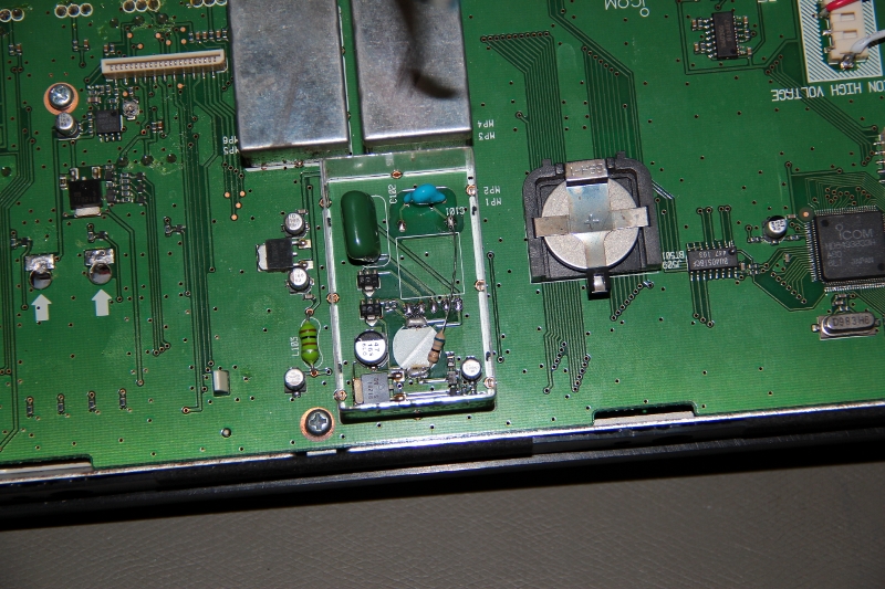

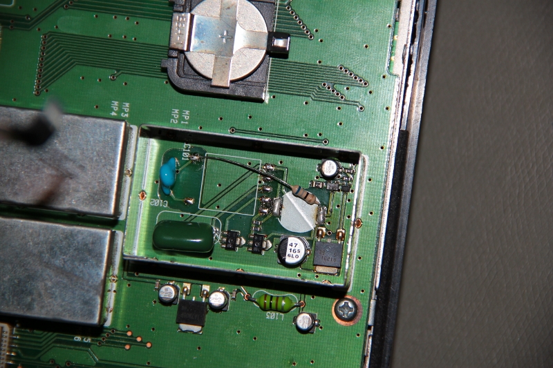

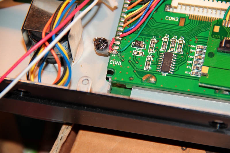

Kontrast rozwiązałem na potencjometrze 20k . Raz ustawiony nie trzeba zmieniać. Do podświetlenia LCD wykorzystałem napięcie z przetwornicy ( regulacja podświetlenia z menu) z której usunąłem cewkę i trafo ( na zdjęciu rezystor 68ohm tymczasowy trzeba wsadzić kilku watowy bo ten się za bardzo grzeje ).
Dziękuje jeszcze raz Zbyszkowi dzięki niemu to rozwiązanie z wyświetlaczem WINSTAR-A jest bardziej ekonomiczne no i radio wygląda znacznie lepiej.

Kilka dodatkowych fotek
SQ2CDK
SCHEMAT POŁĄCZEŃ
winstar gniazdo sanyo
1 5
2 6
3 7
4 8
5 9
6 1
7 2
8 3
9 4
10 12
11 11 zwora-/
12 potencjometr /
13 potencjometr /
14 10 potencjometr zwora -/
