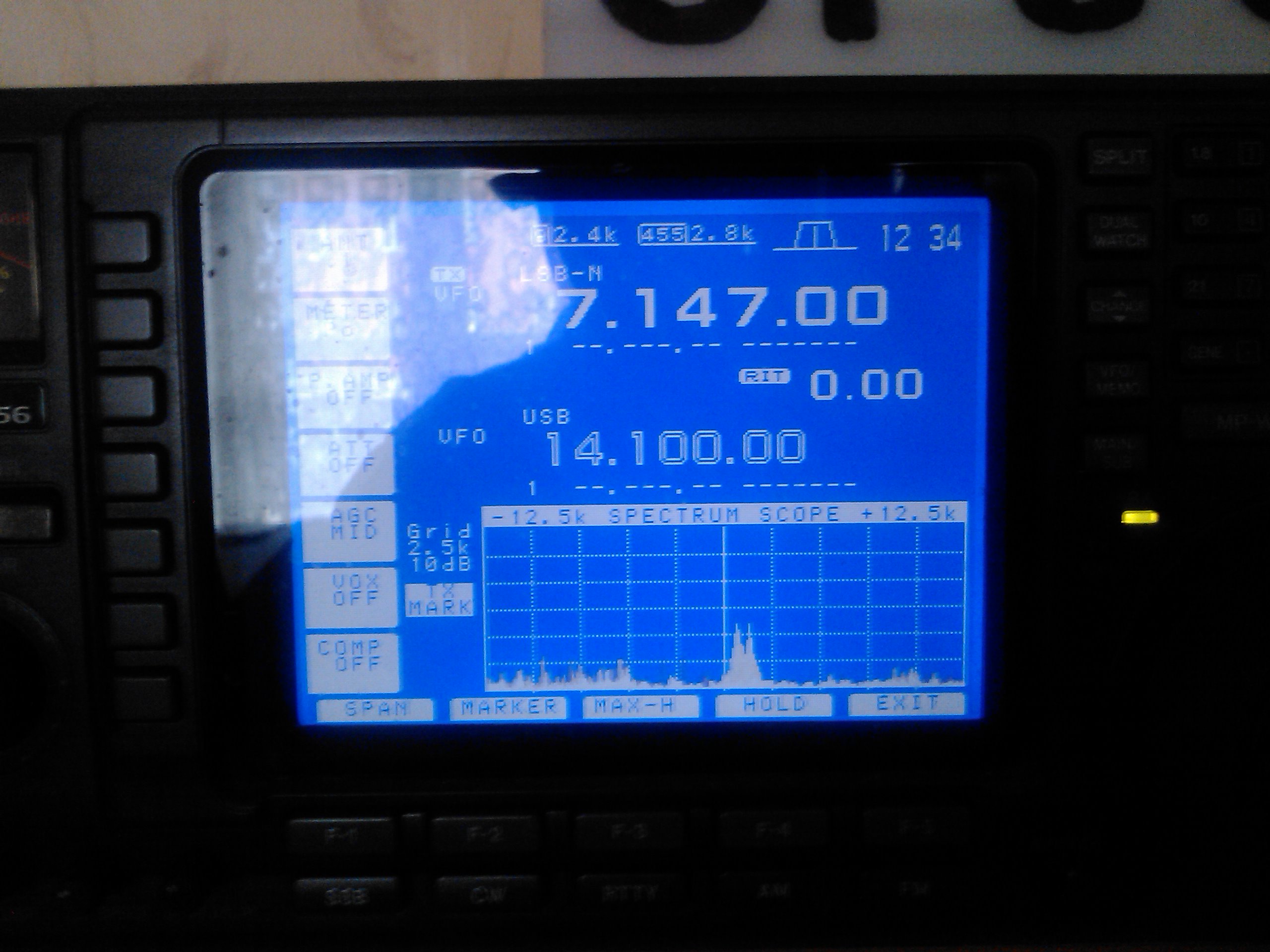

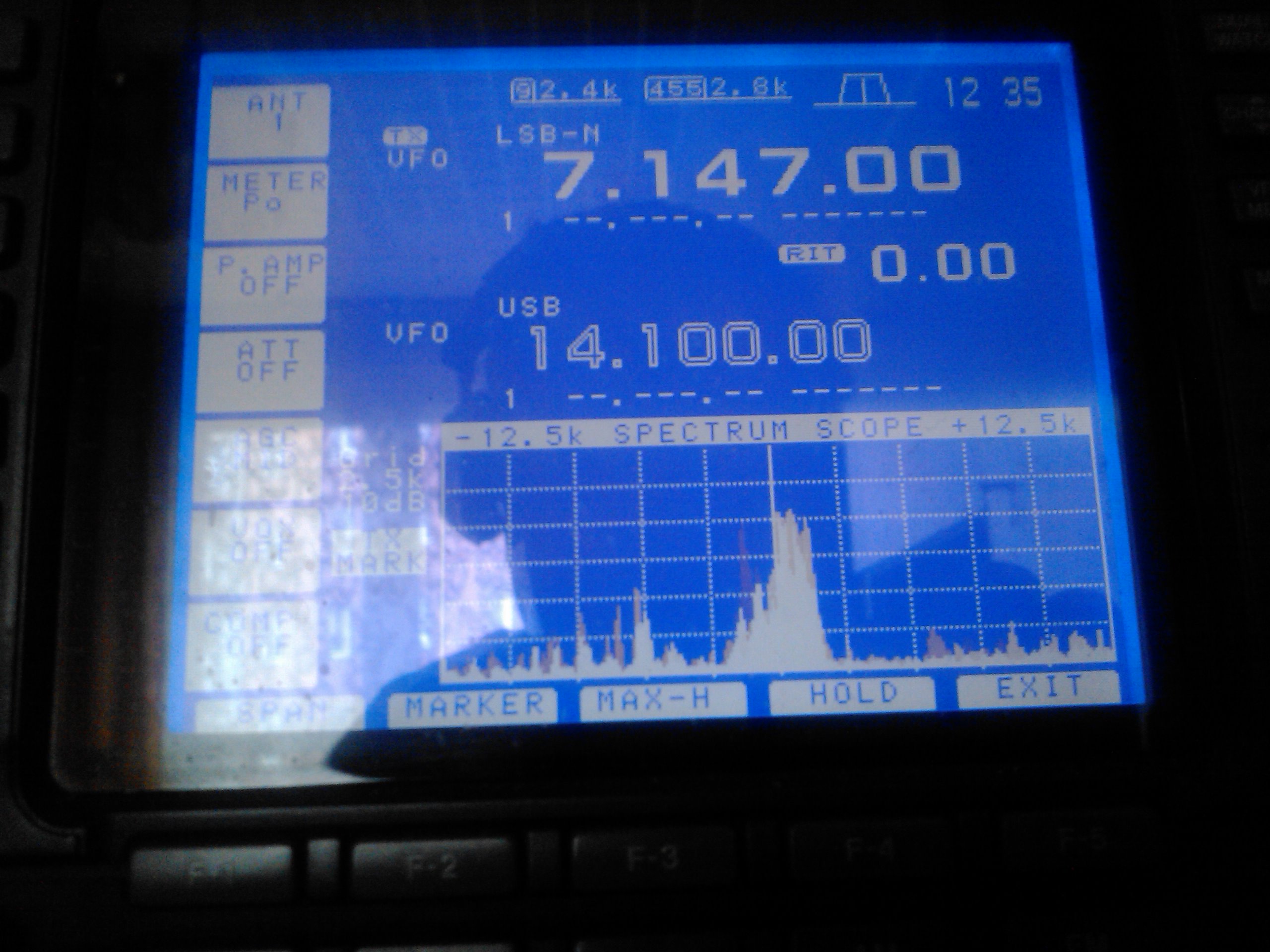

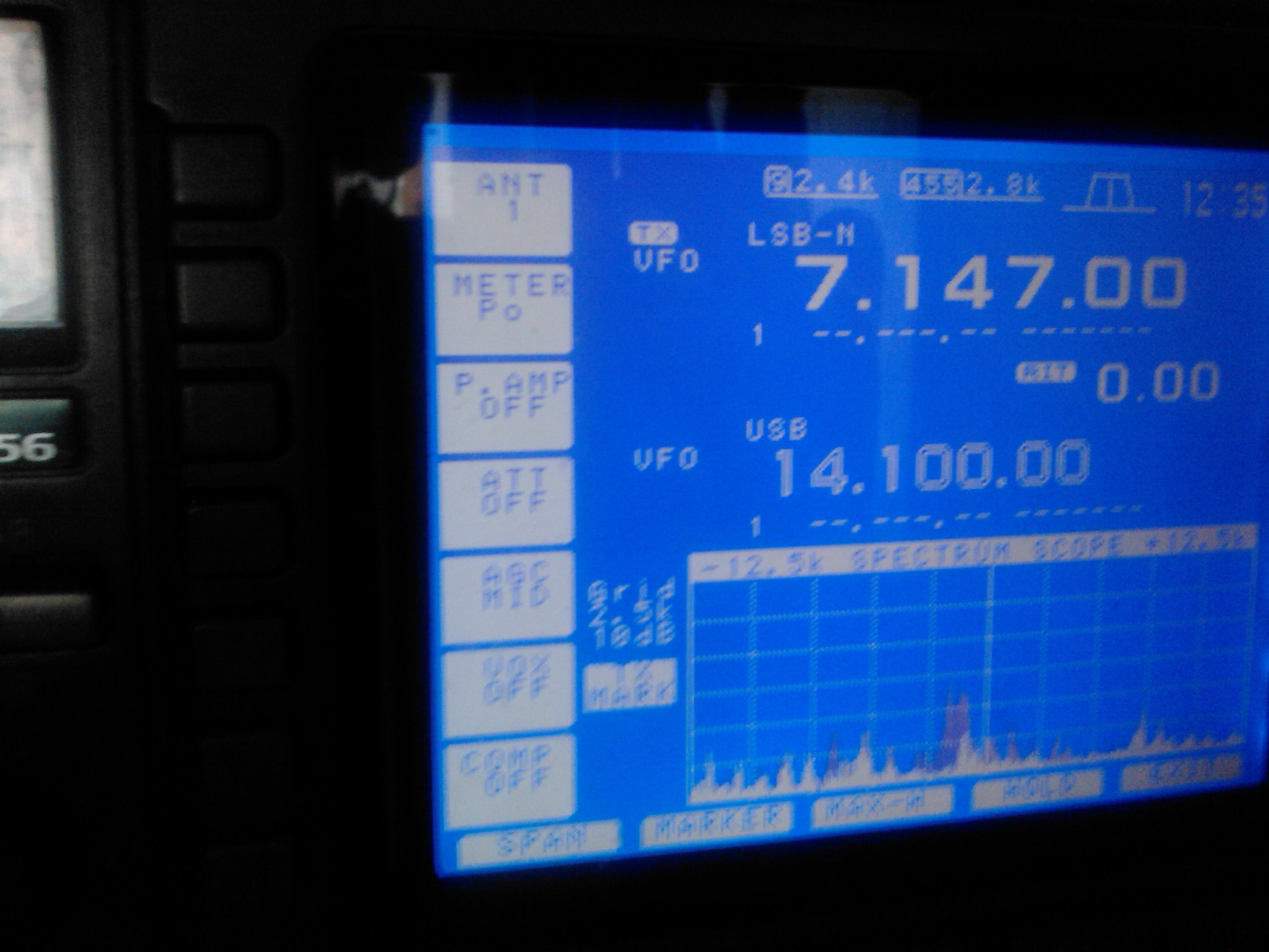

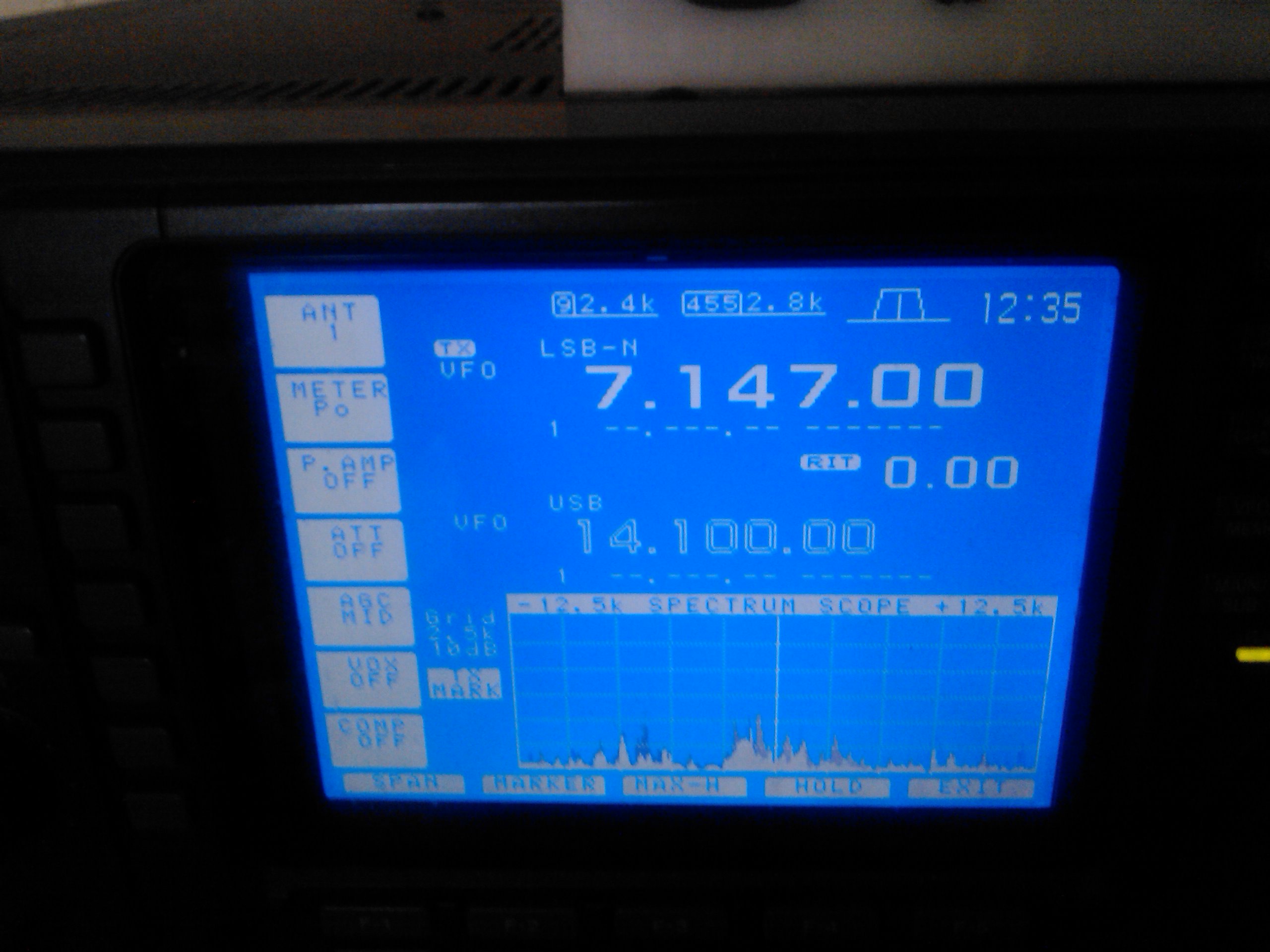

Witam....
Typ katalogowy wyświetlacza podany prze zemnie nie jest Przypadkowy!
Czytelnoś jest lepsza niż w orginalnym LCD,co widać na foto,
nie ma znaczenia czy spoglondamy na LCD na wprost ,z góry,zboku a nawet z podłogi.
-wyłanczamy kontrast z ic756
-wyłanczamy -30v zasil. ic756
-montujemy stabilizator +5v i rezystor do podświetlenia 33-36 oHm
Raz ustawiony kontrast będzie właściwy dla każdego poziomu podświetlenia LCD
a tagże zapewna dobrą czytelność w dziennych i nocnych warukach.
Doceniam inwencje tórczą Kolegów.
Pozdrawjam sp9qq
