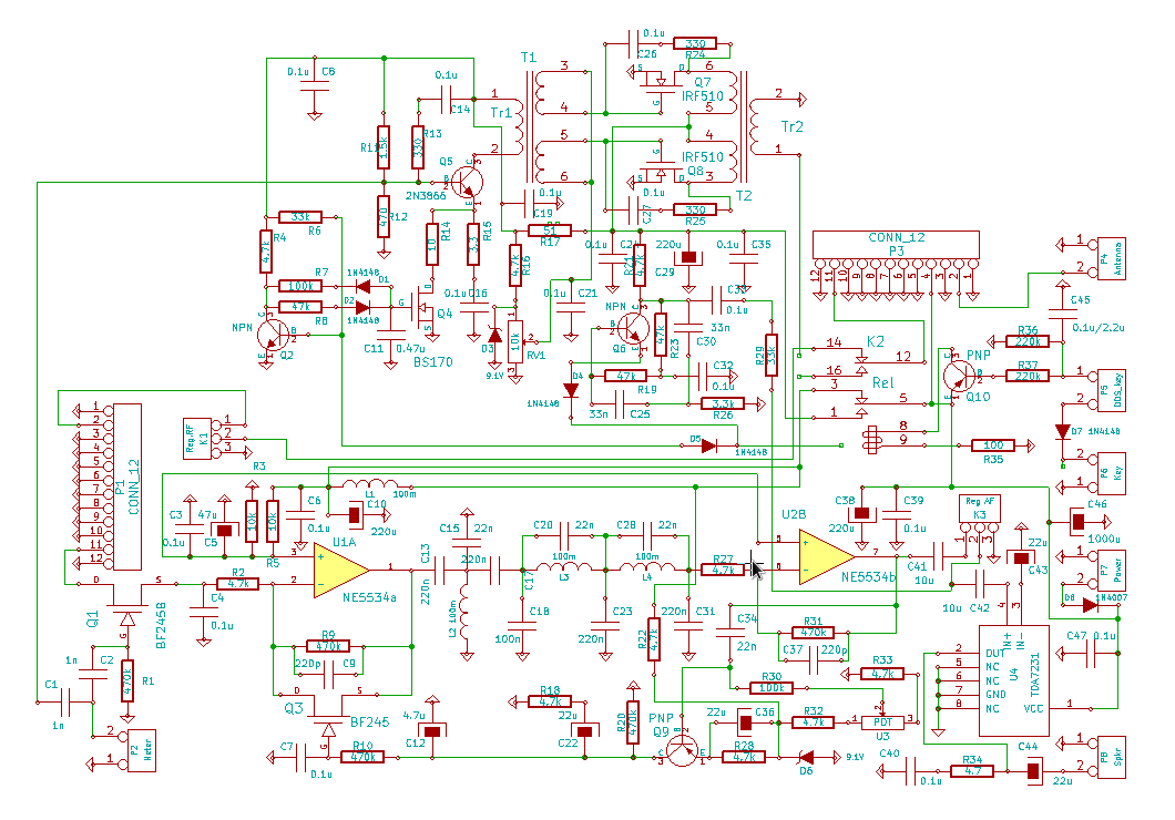

Po dodatkowych próbach ustaliłem chyba ostateczny kształt transceivera. Nadajnik składa się w zasadzie z 2 stopni (Q5 i Q7/Q8) i powinien oddawać kilka W mocy. Część nadawcza zawiera generator monitora nadajnika (Q6) oraz układ formowania sygnału kluczowania (Q2 i Q4).
Jak wspominałem, przełączenie pasm będzie się odbywać, poza zmianą częstotliwości heterodyny przez wstawienie w gniazda P1 i P3 płytek z filtrami dla konkretnego pasma z tym, że na P1 działać będzie filtr pasmowy a na P3 filtr dolnoprzepustowy (pi filtr). Konstrukcja mechaniczna płytki pozwoli na założenie w gniazda P1 i P3 dodatkowej płytki gdzie będzie można zamontować w kolejne gniazda pary filtrów przełączanych miniprzekaźnikami sterowanymi dodatkowym sygnałem np. z DDS-a lub z przełącznika mechanicznego. W ten sposób będzie można w pełni zautomatyzować przełączanie pasm.
