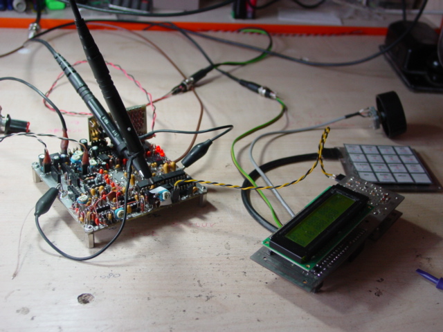

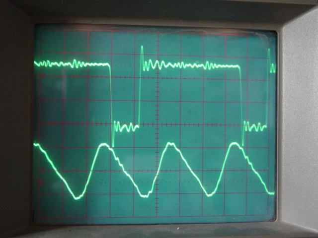

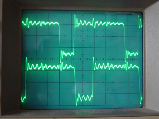

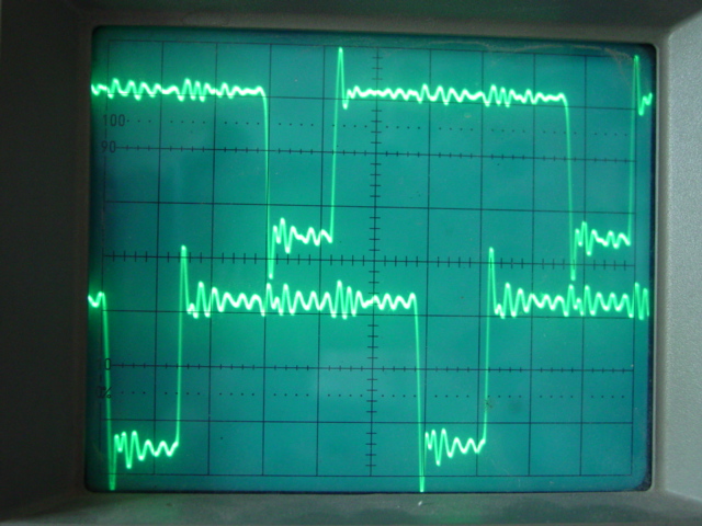

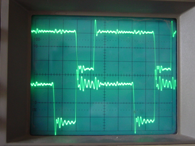

Uzyskałem poprawne sygnały sterujące mieszacz. Widać różne wypełnienie impulsów sterujących, ale można to bardzo dokładnie wyregulować wstawiając PRka 100k w szerag z 10 kilowym opornikiem pomiędzy bazę i kolektor 2n2222.
Teraz ponownie sprawdzę tor m.cz. Puszczę sobie jakąś muzyczkę i podam ją na poszczególne stopnie. Ideałem by było podać na wejście antenowe sinusa o ustalonych parametrach a potem go śledzić i mierzyć.
