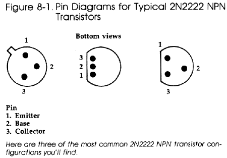

Jeśli masz tak duże napięcie sterujące to po prostu pomiń ten tranzystor i doprowadź sygnał bezpośrednio na wejście bramki. Zwróć uwagę również, że 2N2222 ma dwa wykonania: metalowe, z klasycznym wyprowadzeniem elektrod EBC oraz plastykowe gdzie wyprowadzenia są odwrócone czyli CBE lub nie, w zależności od tego czy są ustawione w linię czy ułozone w trójkącie.
