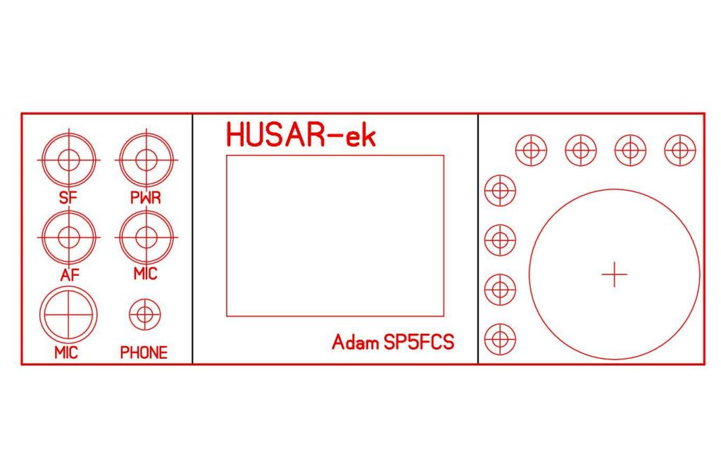

Mojego Husarka planuję umieścić w fabrycznej obudowie T92 (front 80x220mm). Wielkość obudowy wynika z konieczności "wciśnięcia" modułu wyświetlacza TFT, który wymusza obudowę o wysokości minimum 80mm. W załączniku wstępny projekt rozmieszczenia elementów na płycie czołowej. Gałka strojenia o średnicy 54mm, 8 klawiszy funkcyjnych przy gałce (funkcje do ustalenia). Po prawej stronie 4 potencjometry regulacyjne, gniazdo mikrofonowe oraz słuchawkowe.
Ramka na środku frontu ilustruje rzeczywiste okno wyświetlacza TFT (to co jest widoczne podczas zobrazowania), pionowe linie pokazuję całkowita szerokość modułu wyświetlacza z procesorem. 1/3 frontu radia to wyświetlacza z panelem dotykowym.
Pierwszą wersję frontu wykonam z laminatu aby sprawdzić poprawność rozmieszczenia i wprowadzić potrzebne poprawki.
