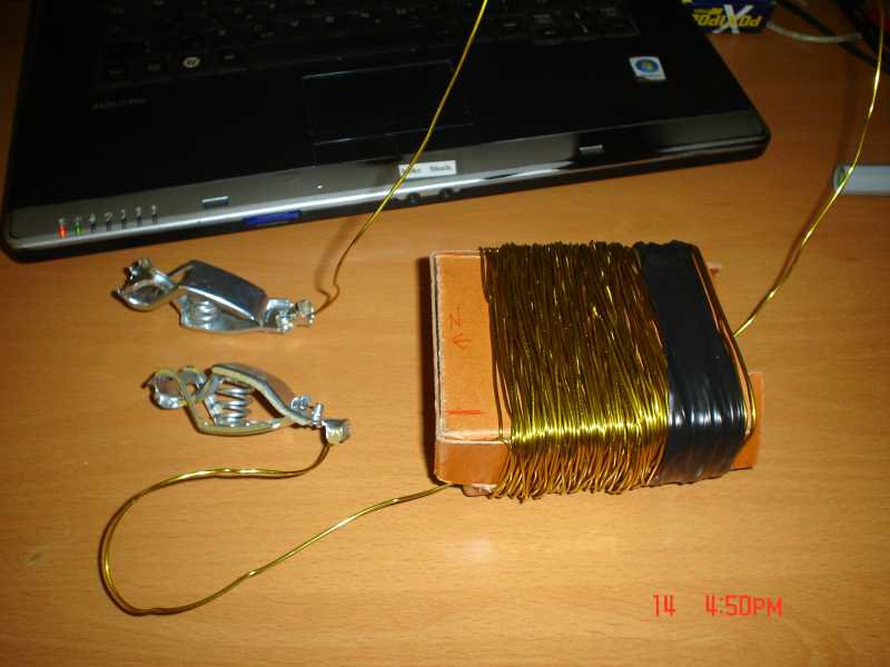

No to namagnesowałem słuchawki. Próbnie też nóż z miękkiej stali i klucz Smile
Cewka z aluminiowego drutu 35 zwojów o oporności 0,8 Om. prąd około 15A. Poświęciłem na to kwadrans, bo nie mogłem się doczekać efektu...
Cienizna. Undecided
Słuchawki namagnesowały się trochę i efekt jest widoczny choć nie spektakularny.
Dzisiaj byłem zajęty na maxa ale może jutro zdobędę ten drut miedziany i nawinę ciasno cewkę. Zastanawiam się jaki efekt przyniesie przepuszczenie prądu rzędu 200-300 A. Wbrew pozorom to nie jakaś ekstrema bo rozrusznik pobiera 200 A.
Właśnie miałem rozmowę z kolegą na temat jak to zrobić za pomocą cewki bendiksa... Huh
