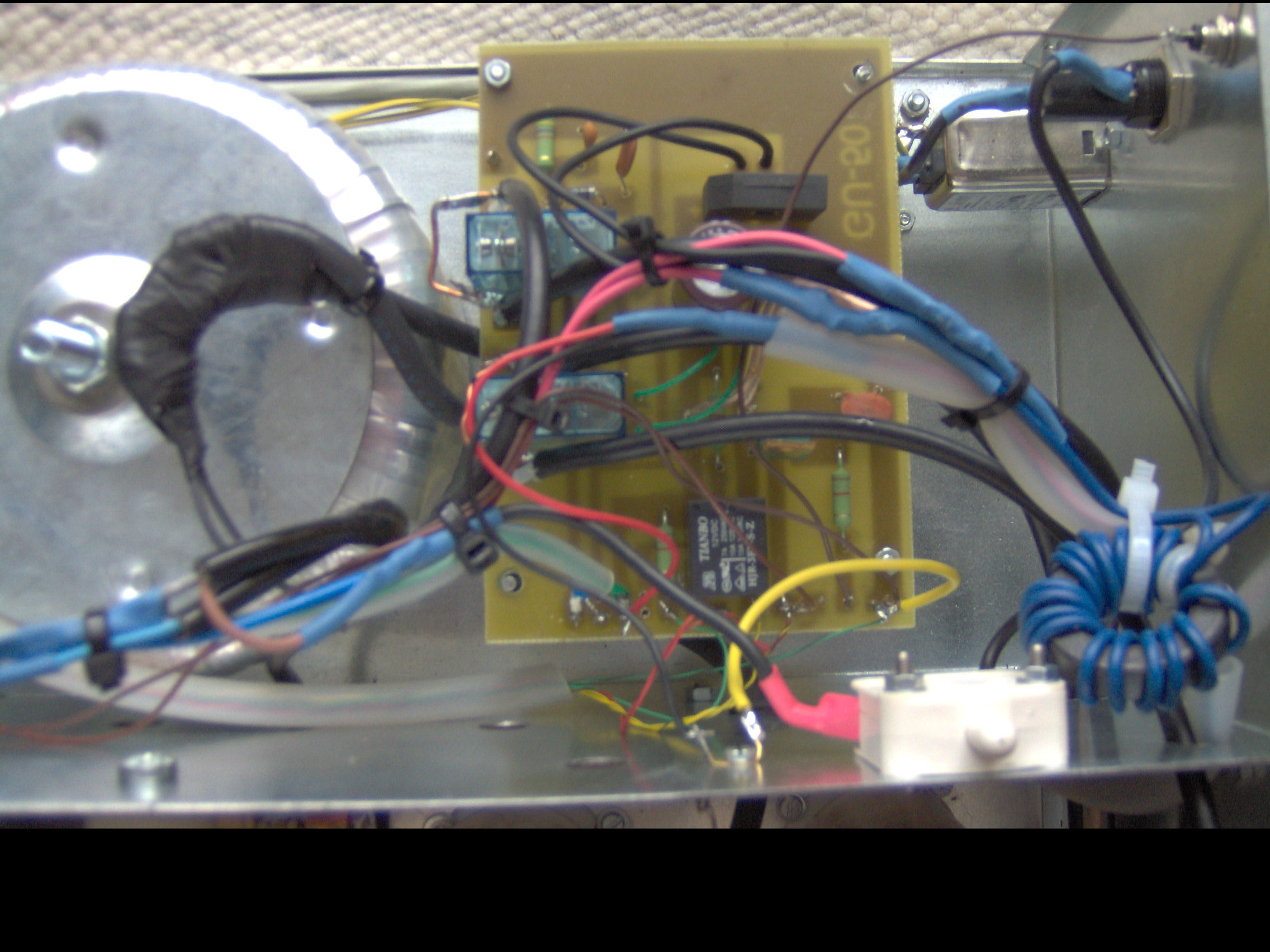

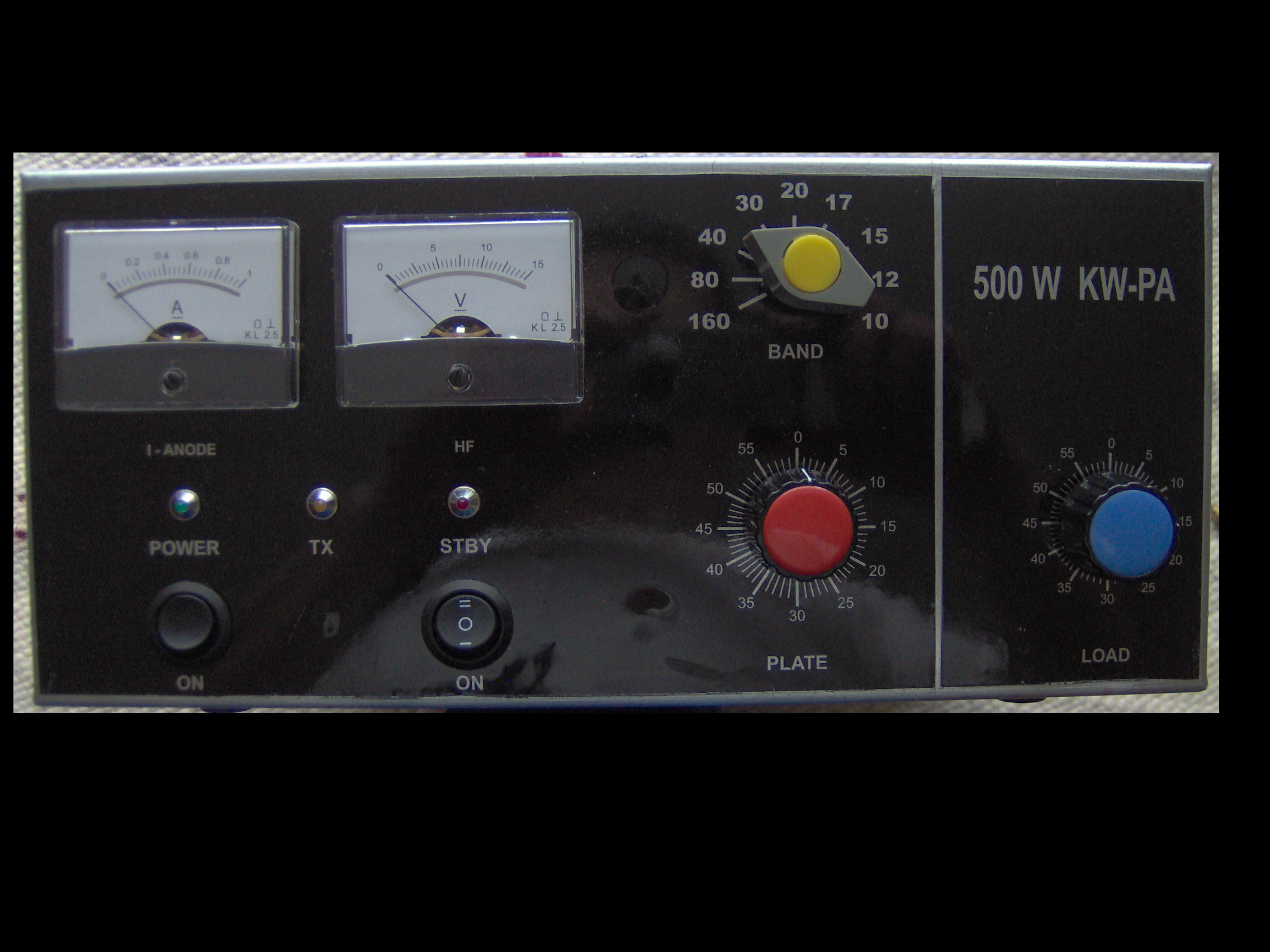

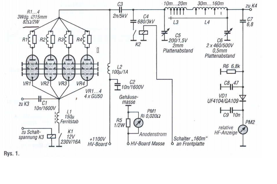

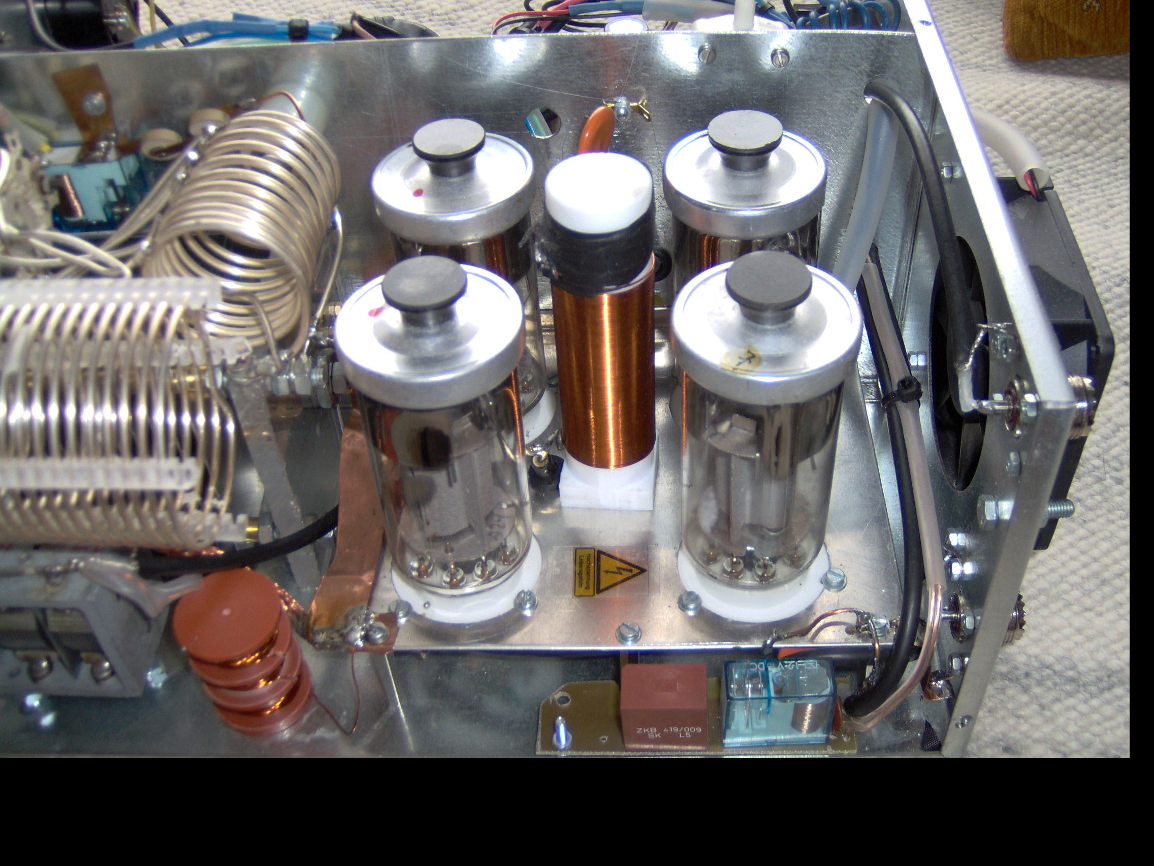

W ostatnim okresie czasu zostałem na krótko użytkownikiem PA marki TELTOW. Do niedawna był produkowany w Niemczech. Jest to wzmacniacz lampowy na pasma KF zbudowany na 4xGU50 . Moc wyjściowa ok.500W na niższych pasmach i 350W na 28MHz. Jest to końcówka sterowana w katodzie z uziemionymi siatkami. Impedancja wejściowa ok.50 om. Fabryczny TRX przyłącza się do PA za pomocą krótkiego odcinka kabla koncentrycznego. Moc potrzebna do pełnego wysterowania ok. 60W. Dostrojenie PA do zespołu antenowego za pomocą Pi-Filtra . Moc wzmacniacza regulujemy zmieniając moc wyjściową TRx-a .

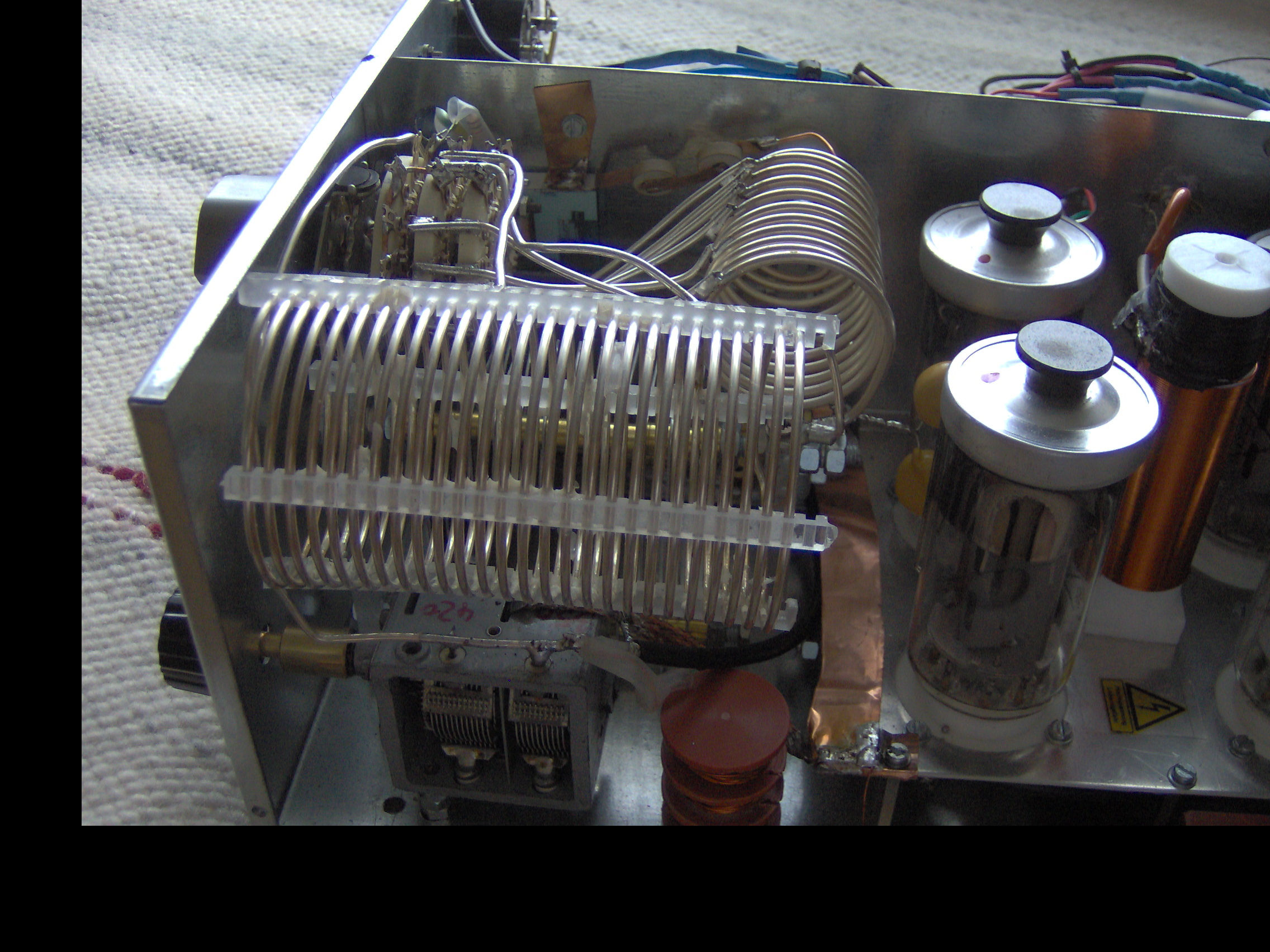

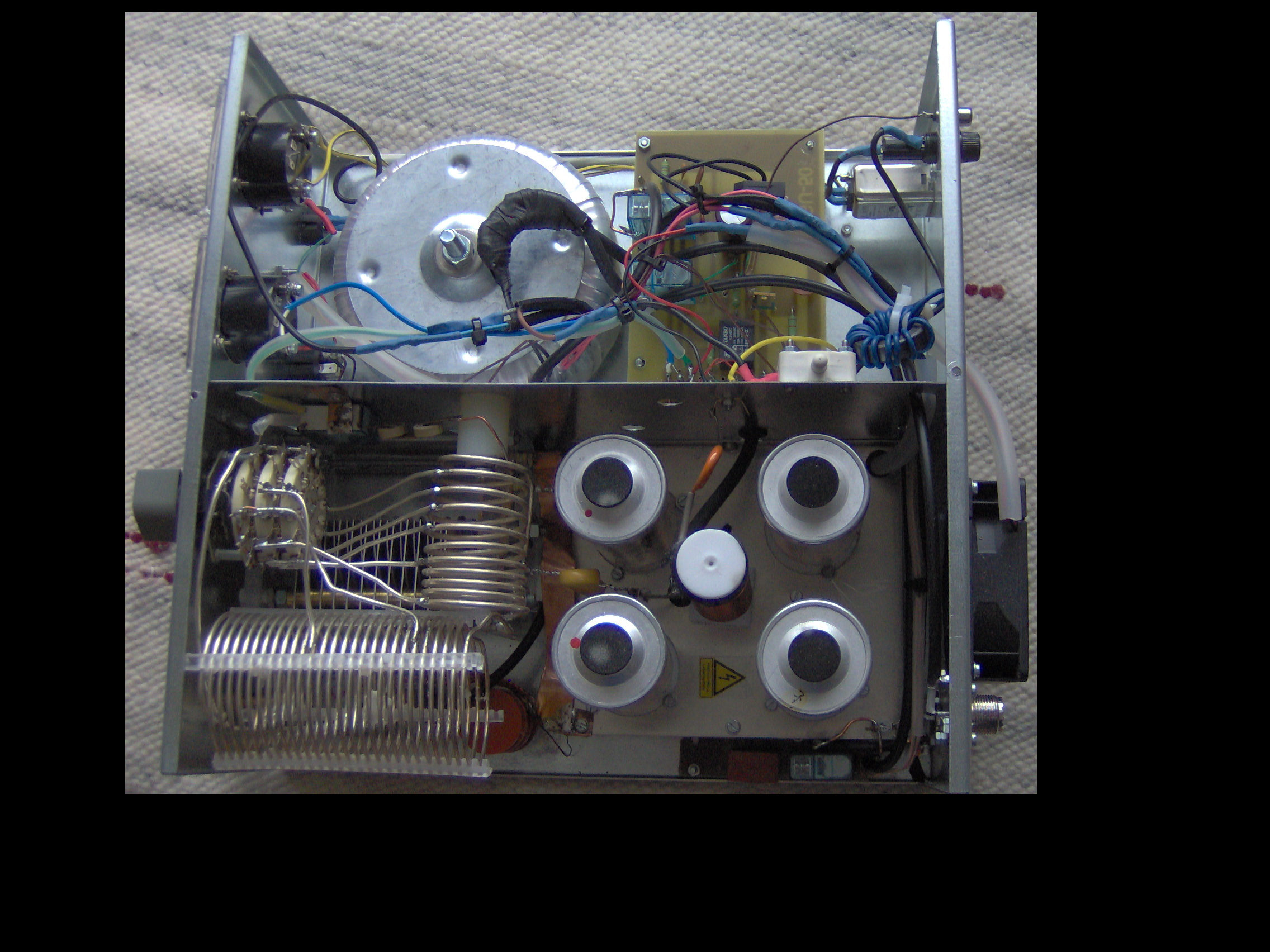

Po rozkręceniu obudowy okazało się , że jest to bardzo prosta i zwarta konstrukcja z wbudowanym zasilaczem. Rdzeń toroidalny dostarcza dwóch napięć zmiennych : 12.6V żarzenia ( napięcie to po wyprostowaniu służy jako napięcie do sterowania przekaźnikami N-O ) oraz napięcia 400V które po powieleniu X2 służy jako anodowe.
Dokładny opis wzmacniacza w czasopiśmie FA09/2008 oraz artykuł w Świat Radio 01/2009. Wmacniacz ten jest alternatywą dla nadawców którzy chcą podnieść moc swojego urządzenia ,a w szczególności dla pracujących emisjami cyfrowymi . Urządzenie jest tak proste w swojej konstrukcji że jest możliwe do zbudowania przez amatorów nie mających dotychczas do czynienia z lampami. Jeszcze wiele lamp GU50 znajduje się w naszych szufladach więc może warto zainteresować się tym projektem.
