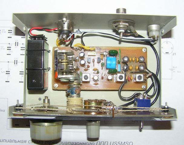

Wracając do sedna tematu - jeszcze jeden link do zapodanego wcześniej odbiornika, parametry i opinie:
Собрал.Перестроил на 2920 кГц.Работает прекрасно.Теперь осталось сделать его громкоговорящим,ну это дело мы проясним.И не такое перековывали.
14 ноября 2009 г. в 18:03 наверх
Собрал- работает здорово.Но пока только 40м
Zwróćcie uwagę na czułość tak prostej konstrukcji:
Основные технические характеристики:
Диапазоны рабочих частот, МГц ..................................................​...7, 14, 21
Полоса пропускания приемного тракта (по уровню –6 дБ), Гц ......... 300...2600
Чувствительность приемного тракта с антенного входа, мкВ, при отношении с/ш 10 дБ,
не хуже..............................................​................................................0,​7
Динамический диапазон по перекрестной модуляции (ДД2), дБ, при 30% АМ
и расстройке 50 кГц, не менее ..................................................​............75
Избирательность по соседнему каналу, дБ, при расстройке от частоты
несущей на 10 кГц, не менее ..................................................​.............70
Ток, потребляемый от внешнего стабилизированного источника питания
с напряжением 9В, мА, не более ..................................................​....... 10
link do opisu tej prostej konstrukcji: http://www.cqham.ru/trx92_13.htm
