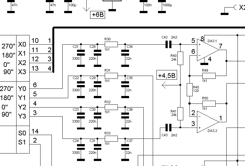

Ten kawałek schematu, który wstawiłem to sumator kanałów I oraz Q. Z pinu 7 DA9.1 wychodzi sygnał na multiplekser i dalej na filtr m.cz.
Zastanawiałem się nad zamianą filtru RC w układzie T na R160, C127, R161 na filtr LPF na dławikach.
Diplekser to chyba należałoby wstawić zaraz po wyjściu z FST3253. Cztery identyczne układy dla sygnałów wychodzących z klucza FST (piny6, 5, 4, 3).
