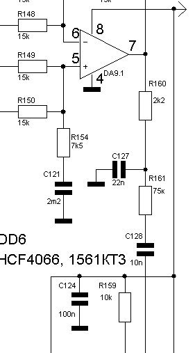

Cześć!
Dokładnie chciałbym uzyskać lepszą selektywność, czyli wykonuję filtr LPF np. obliczony na 3kHz i włączam go w miejsce elementów R160, R161, C127?
Tylko jaką oporność przyjąć do obliczeń.
Rafał podaj mi więcej informacji na temat stosowania diplekserów. Tylko mała prośba, żeby były w rodzimym języku.
