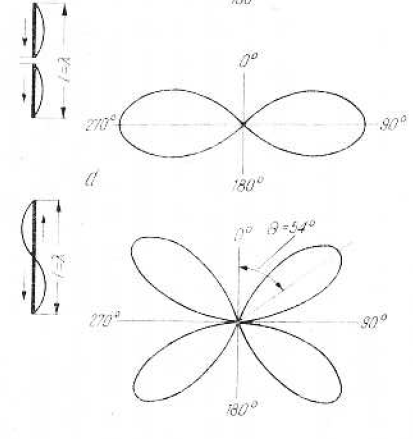

Jeszcze jeden mały szczegół:
Rozkład prądów i charakterystyka promieniowania dipola 1 falowego z zasilaniem symetrycznym (górny wykres) i niesymetrycznym (dolny):
Bieńkowski Z., Amatorskie Ant. Kf i UKF, s107
Jak widać różnica istnieje nie tylko w nadawaniu fiderem Cool

(21-03-2012 14:24)SP4HKQ napisał(a):  Uważam, że mechanizm powstawania zakłóceń jest inny niż się tu przedstawia,
Zdzisławie, czy mógłbyś trochę więcej na ten temat napisać?
edyta2
Dzięki Robercie za wykres. W przypadku nieznanych rdzeni przydałaby się jeszcze informacja jaka jest indukcyjność nawiniętego uzwojenia [wartość porównawcza z innymi Wink]. Sezon na radiowe wypady się zaczyna, trzeba wyjąć korale z szuflady, he he Big Grin
