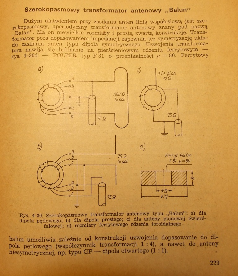

To "COŚ" przy antenie, co to jest -symetryzator czy transformator, a może jedno i drugie?

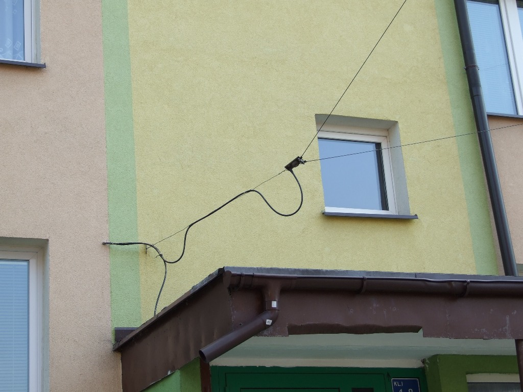

Ja także mam deltę której róg zasilający jest nad daszkiem wejścia do bloku obok mego okna. Wiec pomiary przy antenie mam bardzo proste. Posiadając VNA wylazłem przez okno na daszek z laptopem i pomierzyłem antenę. Wyszło, że ma na paśmie 3.5 i 7 MHz oporność 95 Om, a na pasmie 28 MHz już 130 Om. Antenę zasilam kablem 75 Om takim grubym 10 mm ( bo taki udało mi się wtedy dostać). Mając te dane wykonałem przy antenie to COŚ. W moim wypadku jest to jednocześnie transformator i symetryzator o przełożeniu 1: 1.38. To COŚ wykonane jest na rdzeniu F81 o średnicy zew 40mm i posiada trzy uzwojenia o ilościach 10, 10, 7 zw. wg książki p. Ryszarda Girulskiego "Amatorskie urządzenia krótkofalowe" str. 229. Ale takie dopasowanie nie jest idealne dla każdej częstotliwości na której pracujemy. I tu się kłania skrzynka antenowa przy antenie. Jej zastosowanie rozwiąże nasze problemy.
Natomiast Jarku z tą interferencją to jakaś "ściema". Z tego co mi wiadome, to jak nadajemy 3.7 MHz i ta częstotliwość się odbije od anteny i wróci do PA to z czym ma interferować z 3.7 MHz, Przecież w tej sytuacji nastąpi powstanie fali o tej samej częstotliwości, ale o zmniejszonej lub powiększonej amplitudzie. Wiec Jarku napisz o co ci chodzi dokładnie z tą interferencją i powstawaniem harmonicznych. Może miałeś na myśli inter modulację?
