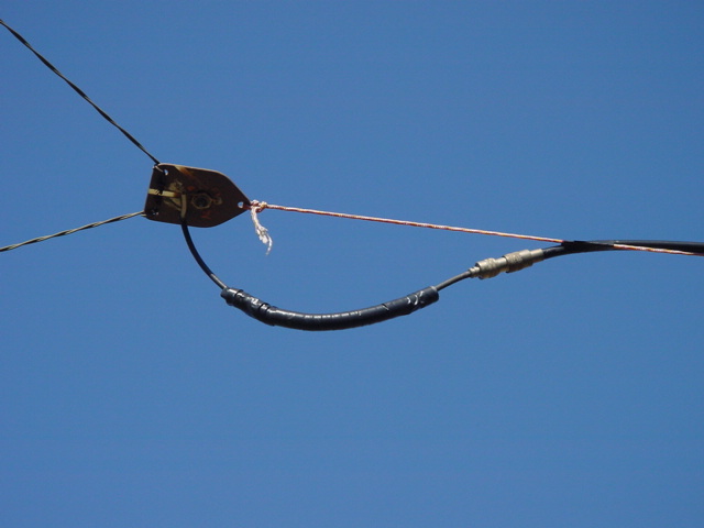

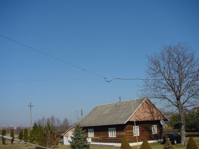

aby posty nie byly "puste", to skorzystam z okazji, symetryzatora z ferrytow uzy
wam w swojej delcie poziomej od 10 lat, antene powiesilem tak ( regulujac wysokosc nad ziemia) aby uzyskac impedancje zblizona do 50 ohm ( wyszlo okolo 5m nad ziemia, i impm okolo 56 ohm, na kabel zalozylem 20 pierscieni ferrytowych
o przenikalnosci u 850 , a zastosowalem taniutkie i latwe do kupienia w polsce rdzenie z materialu AN85 i rozmiarze 16x12x8mm ;-) , maja tez zalete, ze koszt 20 sztuk to 16 pln ;-).
Dystrybutorem tych materialow jest firma AET i sprzedaja w ilosciach po 100 sztuk , w porownaniu z Amidon cena kilka razy mniejsza a efekt ten sam ;-).
ponizej dowod w postaci foto
tego typu symertyzator powinien poradzic sobie z moca do okolo 300W.
chcac przylozyc 1...1,5kW wiadomo ze trzeba dac rdzenie o wiekszych rozmiarach
vy 73!
