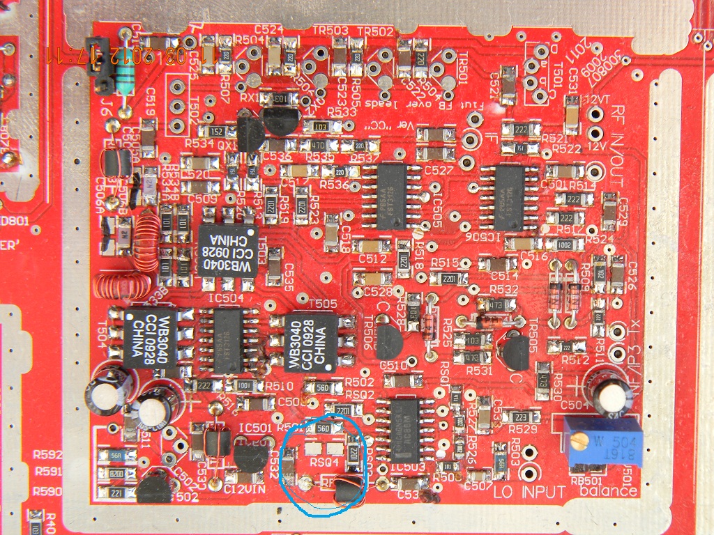

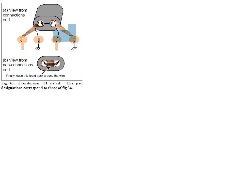

Dzięki Witku za odpowiedz. Mam dostęp do materiałów i forum o STAR. Pościągałem różne opisy, ale potrzebuje informacji od kolegów co to już raz dobrali. Materiały są w języku angielskim, a translatory dziwnie tłumaczą tekst techniczny. Na stronie Boba są opisy jego testów z różnymi dostępnymi rdzeniami. Są tam też rysunki pokazujące sposób nawinięcia transformatora wejściowego.
Jako, że z cewkami miałem zawsze problem, to poszukuję opisu podobnego do Zdzisława SP4HKQ w poście RE: Transceiver HMG 2010 "HUSAR" -transformator wyjściowy.
Na fotkach zaznaczyłem rezystor RSQ4.
Czyli powinienem nawinąć to na rdzeniach BN43-202 jak na załączonym rysunku?
