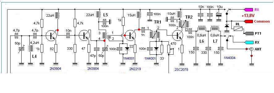

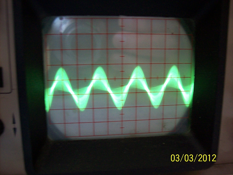

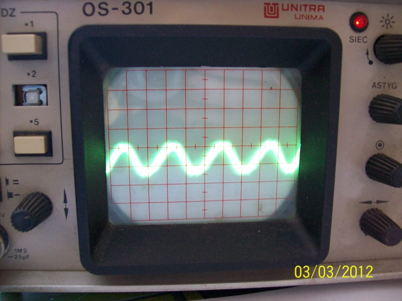

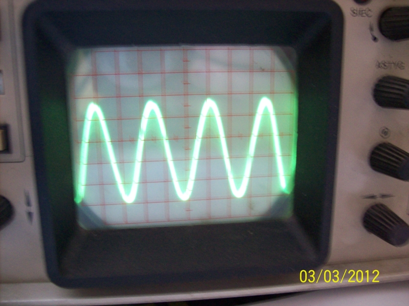

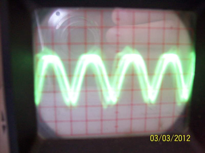

Niestety wciąż nie udało mi się uruchomić Taurusa 80m... Stanąłem na driverze 2N2219. Oto przebiegi z oscyloskopu (gwizd do mikrofonu):
Kolektor I 2N3904 (napięcie ok 0,1V-0,2V) :
Kolektor II 2N3904 (10V):
Baza 2N2219:
Kolektor 2N2219 (ok 3V a powinno być ok. 8V):
Punkty pomiarowe zaznaczyłem czerwona kropką na schemacie.
Nie wiem, co jest przyczyna tak niskiego napięcia na kolektorze 2N2219. Czy sam tranzystor, czy dławik 15uH a może TR1?
