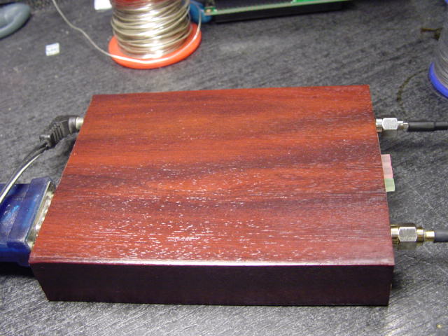

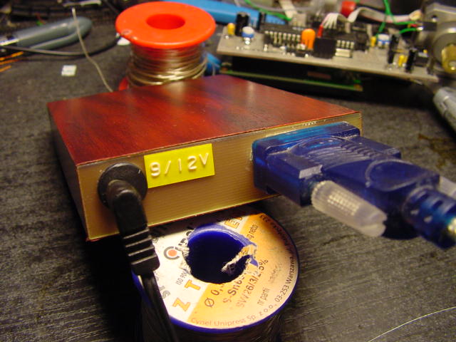

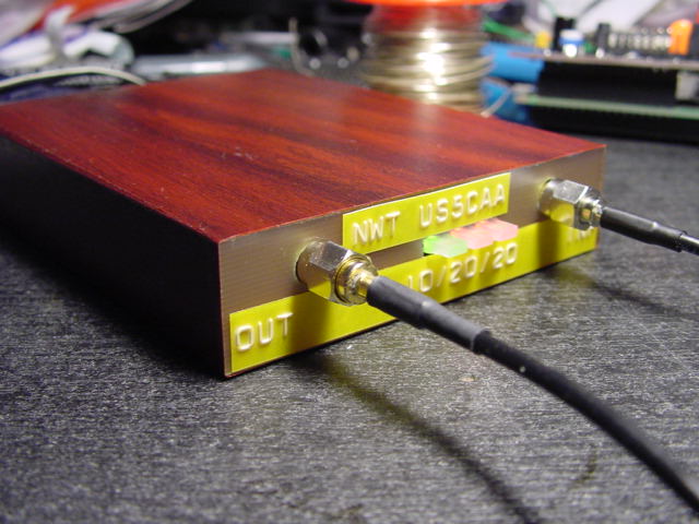

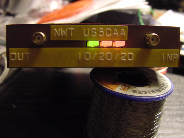

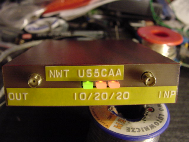

Teraz ja z kolei pokaze troche obrazkow i tylko obrazkow ;-)
NWT wedlug US5CAA o ktorym wspominalem kilkanascie postow wczesniej.
PCB zalutowana w ramce z laminatu , dorobione dekle ( gora i dol) calosc "zawinieta w folie samoprzylepna ktora zrobila z tego "klocek prawie drewniany".
Calosc dosc pracochlonna i czasochlonna , efekt jak na foto.
Prezentuje bo byc moze bedzie to podpowiedz dla tych ktorym odpowiada taki wyglad miernika ;-).
İmage İmage İmage İmage İmage

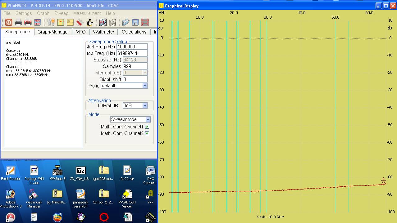

jak widac nie zastosowano dodatkowego gniazda do sondy zewnetrznej, uklad ten posiada na pokladzie dwie sony logarytmiczna AD8310 i liniowa AD8361 przelaczane w poziomu programu Win Nwt 4 .
pozdrawiam
Krzysztof SQ8Z
p.s.
PCb tego miernika pracujaca na stole bez obudowy miala o kilka dB mniejsza dynamike, po zamknieciu w obudowie dynamika pomiarow widoczna na zalczonym obrazku ;-) (oczywiscie pomiar bez "czarow")
