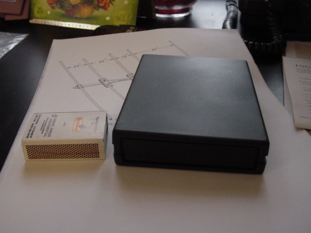

...i robia to od dawna ;-)
kwestia sterownia z USB ..wstawienia FT232RL i wymiana gniazda to nie byla zadna filozofia ;-), uklad jest prostrzy niz konstrukcja sredniozaawansowanej lopaty Fiskars
;-).... jedynym problemem bylo ze komus chcialo sie wrzucic to na druk ;-) i Rafal to zrobil... zrobil to tez WIKTG ;-)... nasze pliki podane jako zrodlowe w lay ( Sprint Layout) wiec tez juz nie ma problemu aby,... mieszac, kombinowac i udoskonalac, zmieniac wymiary etc... bo nie trzeba robic od poczatku ;-)...

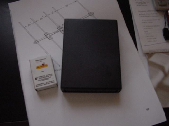

Ja przed chwila otrzymalem obudowy Z-19 i jesli tylko czas pozwoli wykonam pewne drobne korenty aby PCB idealnie pasowala do tej wlasnie obudowy ,
Zrobie to z NWT ECO i beda dwie wersje do wyboru RS232 i USB ;-)
Zrobie tez probe z zasymlowaniem ekranu przy pomocy miedzi w sprayu ;-)
o wynikach dam znac w stosownym czasie.
Krzysztof SQ8Z
