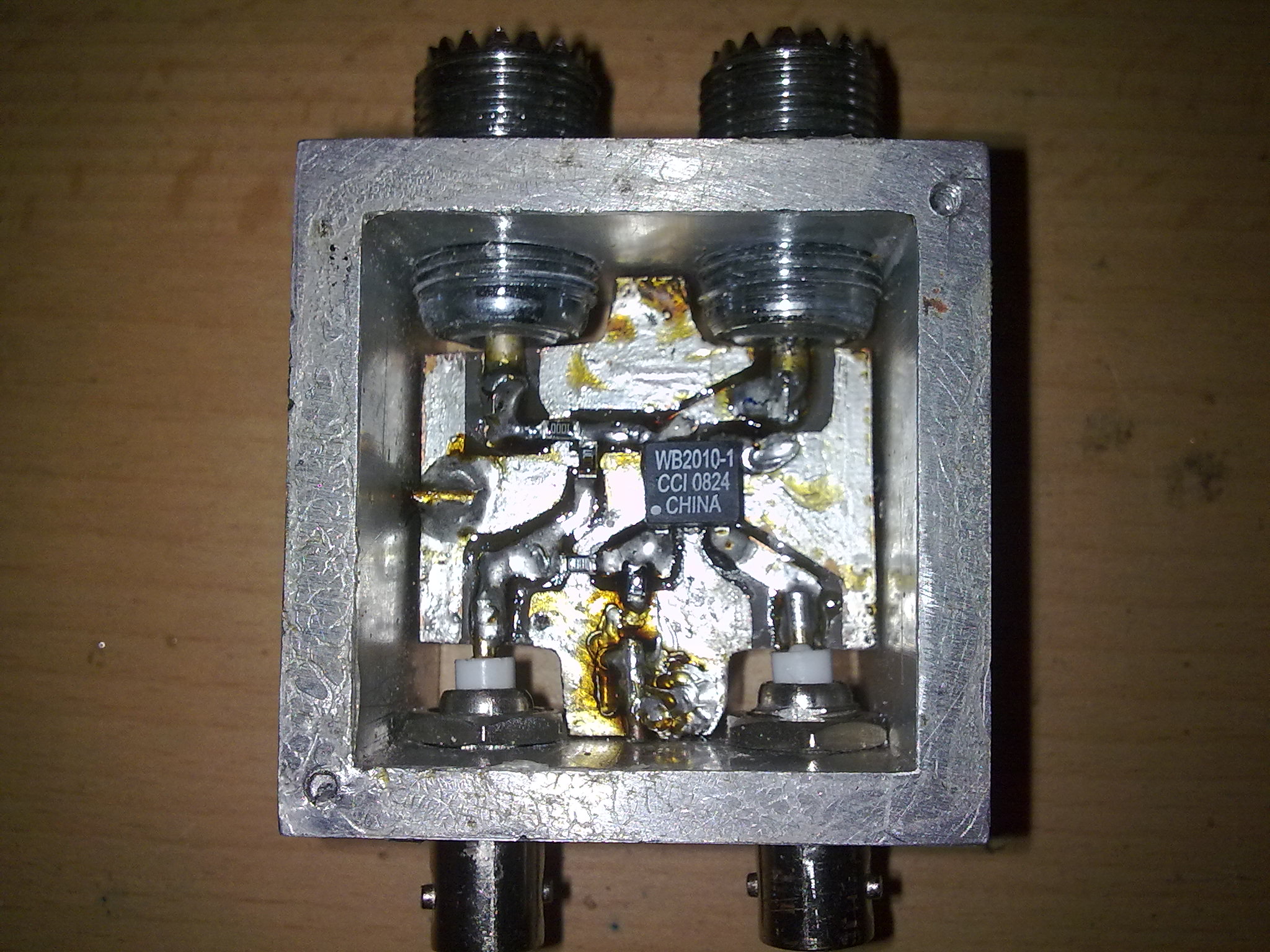

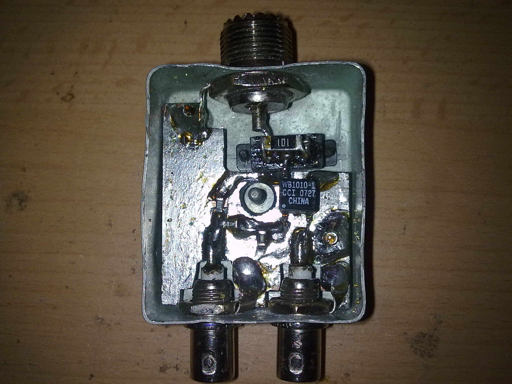

Dwa mostki wykonane ta tych samych elementach. Proszę o ocenę.
Co ważne użyłem do sprawdzenia mostków Sztucznego obciążenia zrobionego z SMD 2 X 100om 12.05
I Rezystorów SMD Wzorcowych do pomiaru impedancji.
I tu pytanie czy SMD 12.05 , SMD 12.06 Jest Bez indukcjne ?
