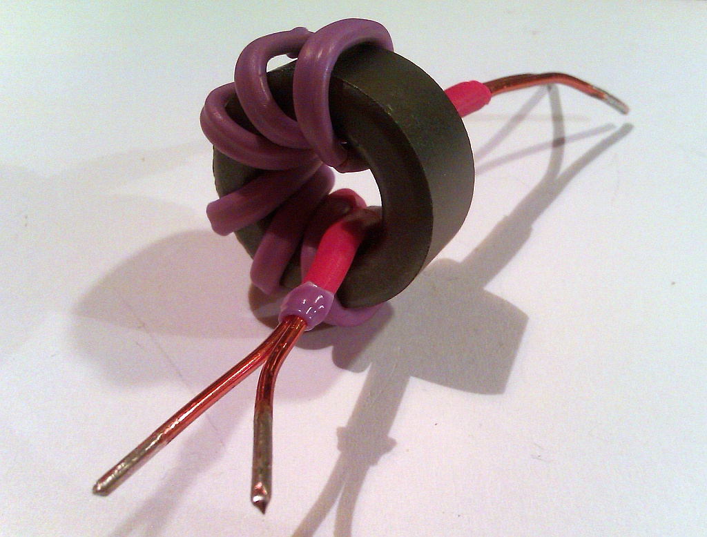

W pierwszym liście tego wątku zamieściłem pomiar kabla RG-316 (o długości 50 cm), który użyłem do zbudowania baluna prądowego 1:1. Wyniki pomiarów tak wykonanego baluna (na rdzeniu FT140-43) były raczej przeciętne. Szczególnie irytował mnie SWR, który dla częstotliwości 28,9 MHz wynosił 1,35. Również impedancja |Z| rosła od 50 Ohmów do niemal 67 Ohmów. Zresztą popatrzcie sobie na wykres; musicie się cofnąć na początek tego wątku - zgubiłem zrzut ekranu z miniMaxa Blush

Spróbowałem jeszcze raz. Tym razem użyłem drutu DNE 1,5 mm (nie miałem pod ręka 1 mm), ale całość spiąłem rurką termokurczliwą. Praktycy mówią, że jest to dobry sposób na zminimalizowanie indukcyjności i pojemności własnych baluna czy też powstawanie rezonansu własnego baluna.
Znowu użyłem miniMaxa i...
Jeżeli wierzyć pomiarom to uzyskałem balun idealny Cool
Obliczona impedancja dla częstotliwości 3 MHz wynosi 1365,79 Ohmów (po 682,89 Ohmów dla pojedynczego uzwojenia). Czyli grubo powyżej wymaganych 500 Ohmów.
Użyłem rdzenia, który pasował mi pod względem rozmiarów Wink (27,5 mm x 15,5 mm x 12,5 mm) o nieznanej przenikalności i częstotliwości pracy. Na rdzeniu zmieściłem 6 zwojów drutu DNE 1,5 mm nawiniętych bifilarnie (2 odcinki po 30 cm).
Uzyskana indukcyjność to 36,23 uH dla pojedynczego uzwojenia czyli więcej niż wymagane 25uH.
Teoretycznie uzyskałem balun o bardzo dobrych parametrach.
Koledzy! Czy możecie pochylić się nad tematem i ewentualnie sprawdzić czy gdzieś nie popełniłem błędu ??? Czy mój tok rozumowania jest prawidłowy ???
