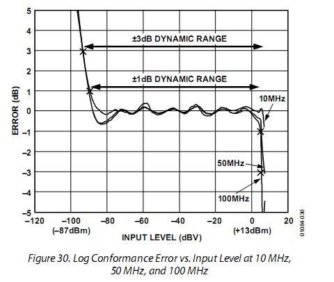

Bartek , nie mieszaj prosze ;-)
cytujesz tekst o AD8310, piszesz o AD8307 ;-)
ponizej wykres dla AD8310 ktory nijak sie ma do tego o czym piszesz HI
a dla AD8307 przy poszerzaniu dynamiki pomiaru nalezy zastosowac AD603 i ze wzgledu na szumy o ktorych piszesz stosujemy BPF na wejsciu AD8307.
W takim ukladzie otrzymamy dynamike 120 dB ale wlasnie w waskim pasmie... i czy wykorzystamy to jako S-meter, czy tez jako sonde do pomiarow filtrow kwarcowych to juz nasz wybor ;-).
pozdrawiam
