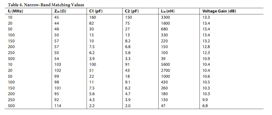

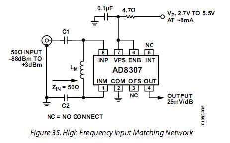

Ale aby oddac sprawiedliwosc na 100%, oczywiscie w ukladzie sondy na AD8307 mozemy uzyskac "przesuniecie" poziomow pomiarow w zakres -88dBm ...+3dBm
tyle tylko ze mozemy to osiagnac w waskim "zaplanowanym " zakresie czestotliwosci co obrazuje schemat:
a osiagniete przykladowe parametry oraz wartosci elementow je realizujace przedstawia ponizsza tabelka:
schemat i tabelka zaczerpnieto z data sheet AD8307 ze strony producenta.
