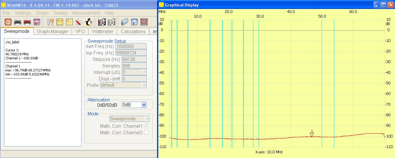

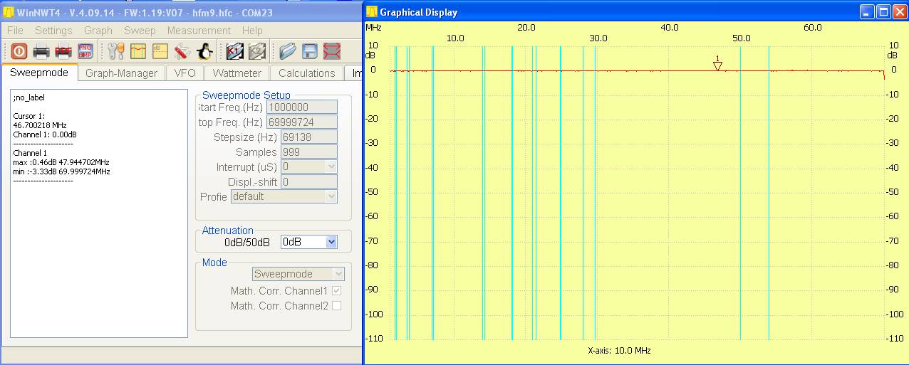

Witam, zanim przystapie do zakonczenia opowiesci o nowym NWT , pozwole sobie w ramach lekkiej i latwej rozrywki jeszcze troszke pomarudzic ;-).
O efektach "zylowania" ukladu i manipulowania pieknymi wykresami juz pisalem i nie czynie tego aby obrazac czy osmieszac kogokolwiek, trudno tez mi uwierzyc aby te "omylkowo" prezentowane "osiagniecia" wynikaly z czyjejs zlej woli.
To co napisze, stanowic ma rzetelna i sprawdzona wiedze, oraz raz na zawsze zakonczyc wszelkie niedomowienia oraz obalic mity i "czary" ;-).
Ale do rzeczy, zaczne od wyscigu w kierunku "pieknej" dynamiki ;-), prosze oto NWT i jego parametry heh ;-)

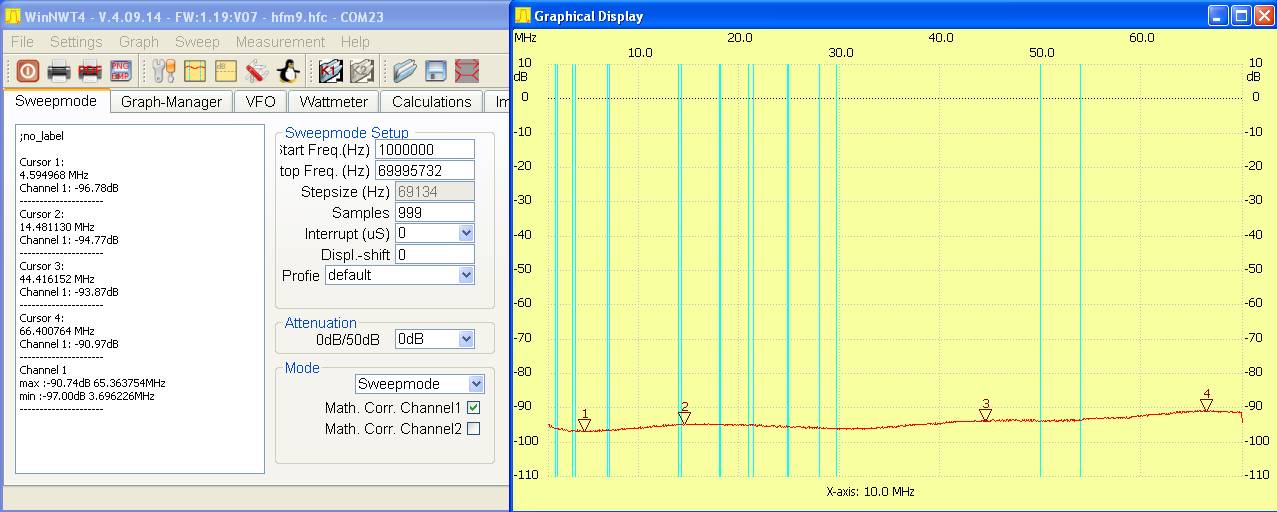

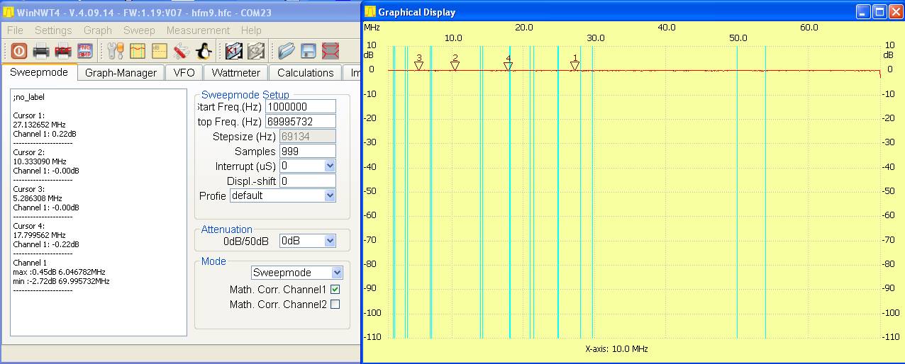

a tu wejscie i wyjscie otwarte
prosze zwrocic uwage ze w obu przedstawionych wynikach funkcja math cor jest zalaczona , i tak ma byc !! Bo w takim ustawieniu dokonujemy pmiarow...
wylaczenie tej funkcji "wyprostuje" nam linie przy otwartych i bedzie "slicznie" ale nie do konca prawdziwie HI ;-).

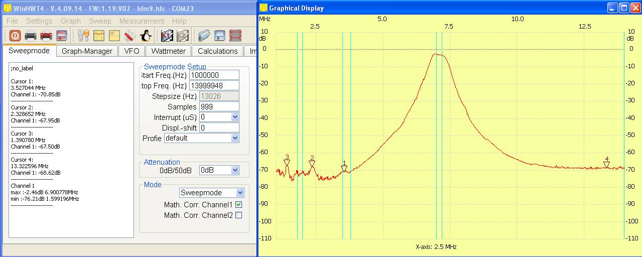

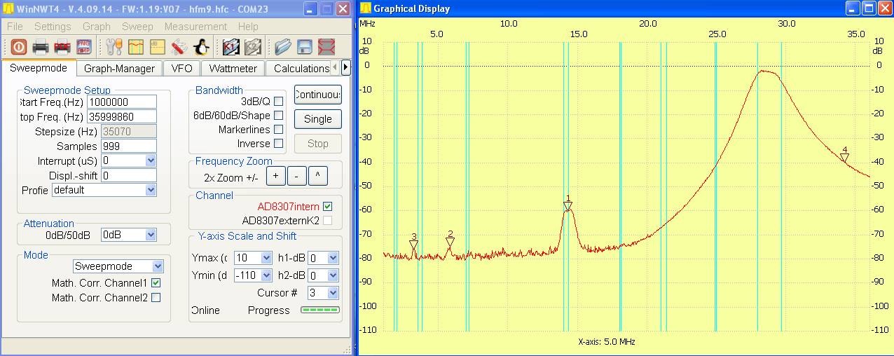

I tak oto mamy NWT z dynamika ponad 100 dB ;-)... ale czy napewno jest to to o co nam chodzi???

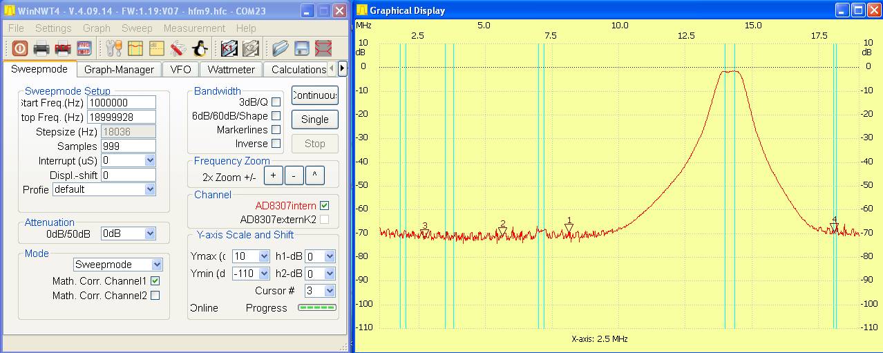

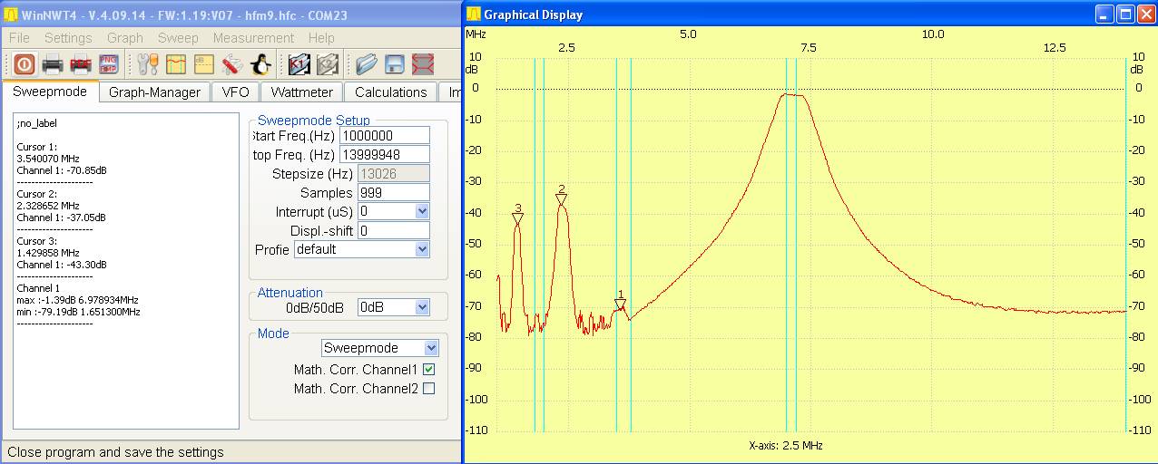

A to prosze ocenic na podstawie ponizej przedstawionych obrazkow pochodzacych z pomiarow BPF 7, 14 i 28 MHz , prosze spojrzec na "gorki" wystepujace ponizej wlasciwych wskazan ;-)
:-) o tym jak to sie robi, choc nie polecam napisze w jednym z kolejnych postow
Prosze tez zwrocic uwage ze jesli wykonujemy NWT z zakresem 1-70 MHz ( na AD9851) to nie pokazujmy fragmentu wykresu ( bo ladnie wyglada) tylko caly zakres ( chodzi tu o przypadek zwarte/ rozwarte) mierzone obwody zawezamy, wszak widomo ze nawet dobrze wykonany NWT przy pomiarze np. BPF 7 MHz na czestotliwosci np. 45 MHz wykres idzie mocno w gore ;-).

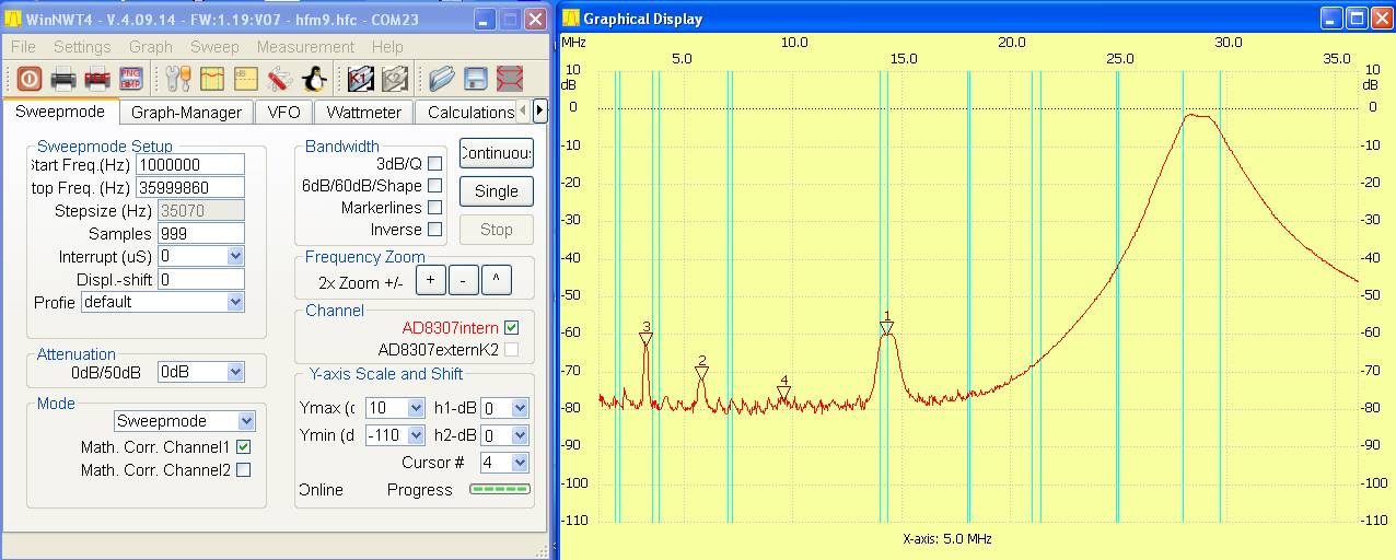

jak pokazano powyzej, piekne osiagniecie ( zakres dynamiki) okupione jest powaznym zasmieceniem wykresow... i tu przechodzimy do kolejnego kroku... czyli "schladzamy" AD9851 ;-) ( zwiekszamy wartosc Rset) obnizajac tzw. "kite" o 5-6dBm
i po dokonaniu ponownej kalibracji uzyskujemy to co ponizej:
a tu wykres dynamiki w tym ustawieniu
i coz , nie jest tak pieknie, choc pewnie bardzo dobrze... a co mamy w zamian?
spojrzmy na kolejne pomiary poprzednich BPF
i coz widac? jedynie przy pomiarze filtru na 28 MHz ... na 14 MHz wystapi gorka
na poziomie okolo -60dB ... na razie wszysko wskazuje na to ze tak juz niestety musi zostac ....
W przedstawionych tu rozwiazaniach zmieniono uklad tzn
DDS-> trafo 1:4-> LPF -> tlumik 3dB -> ( zestaw tlumikow na razie wylaczonych) -> MIERZONY OBWOD -> tlumik 3dB -> MMIC -> AD8307 -> PIC 16F876
Wynika z tego ze na wejscie mierzonego obwodu nie "pakujemy" np. +12 dBm ;-)
a co najwyzej -3dBm ;-), zachowujemy przez to po pierwsze impedancje we i wyjscia znacznie zblizona i stabilna w funkcji czestotoliwosci do 50 ohm... choc uwazam ze te 3dB tlumika po LPF to troszke za malo ( zgodnie z sugestia Rafala SQ4AVS znacznie lepiej byloby dac tu tlumik 10 dB ;-) co tez uczynilem i przdstawie w nastepnej porcji materialu
