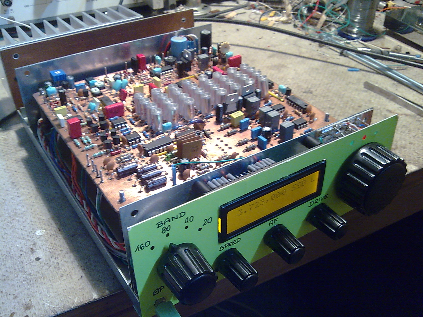

Kopię uS5MSQ wykonaliśmy w 2 egzemplarzach (ja i Józef SP9GO) ponad 2 lata temu i jeśli się nie mylę, to były pierwsze w pełni homodynowe transceivery oparte o szybkie klucze analogowe w SP. Józef swój egzemplarz doprowadził do stanu finalnego, mój nadal służy jako poletko doświadczalne i jest "w budowie" hi ! Początkowo eksperymentowałem z syntezą opartą o emulator DDS-a na mikrokontrolerze wg pomysłu PA0KLT. Z chwilą opublikowania syntezera do Piligrima przez Oleg9, szybko zbudowaliśmy jego kopie i służą do dziś z powodzeniem.
W załączeniu fotka stanu transceivera z syntezą wg PA0KLT oraz krótki artykuł z opisem transceivera.
.odt  Opis płyty bazowej transceivera US5MSQ.odt (Rozmiar: 102.01 KB / Pobrań: 3127)
