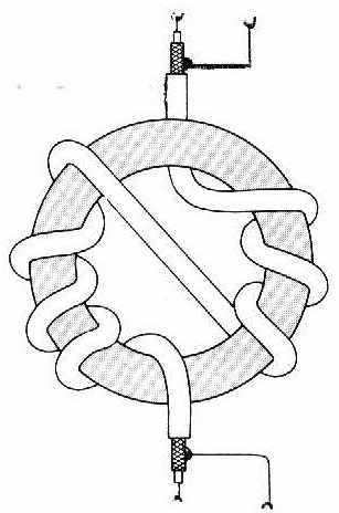

Już niedługo wiosna ;-) więc muszę wykonać kilka balunów prądowych 1:1. Wydawało by się, że to nic trudnego, ale...
Wymyśliłem sobie, że będą to baluny w układzie jak na pierwszym rysunku.
Udało mi się zdobyć kilka odcinków bardzo dobrego kabla RG-316 (teflon), który używany był w nadajniku broadcastingowym pracującym w zakresie mikrofal (satelity). Zastosuje rdzenie toroidalne Amidona FT-140-43 lub FT-140-77. Maksymalna moc to 100W.

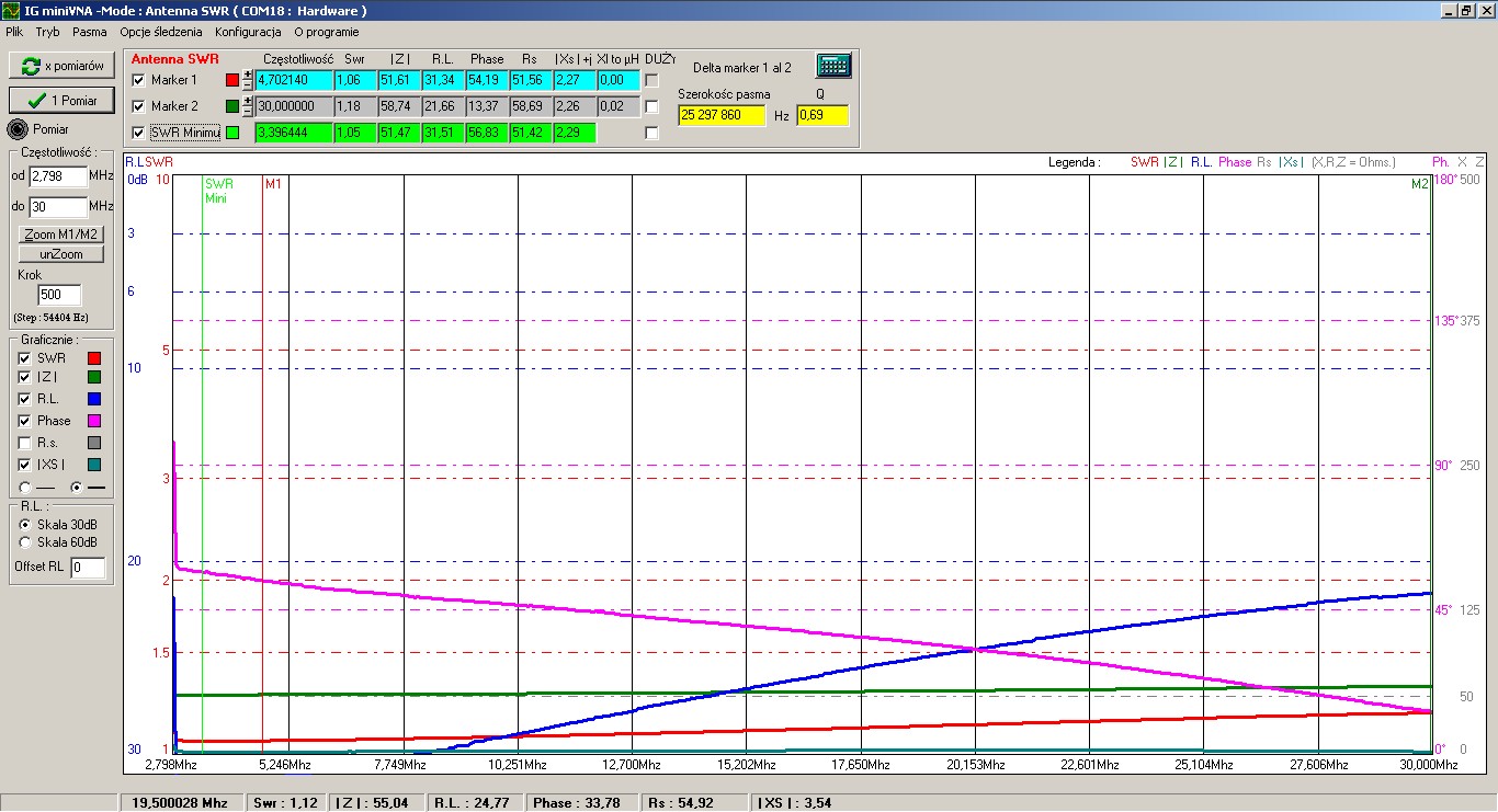

50 cm odcinek kabla podłączyłem do analizatora miniMAX a na drugim końcu obciążenie 50 Ohmów firmy Radial... Efekt pomiarów widzicie na drugim rysunku.
Czy moglibyście podpowiedzieć czy ten kabel nadaje się do nawinięcia dobrego baluna pracującego w zakresie od 7 MHz do 28 MHz ??? Bardzo proszę o pomoc w interpretacji pomiarów.
